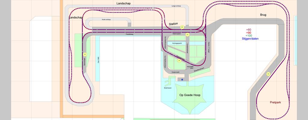

Eerst even het gehele sporenplan met treinverkeer erbij:

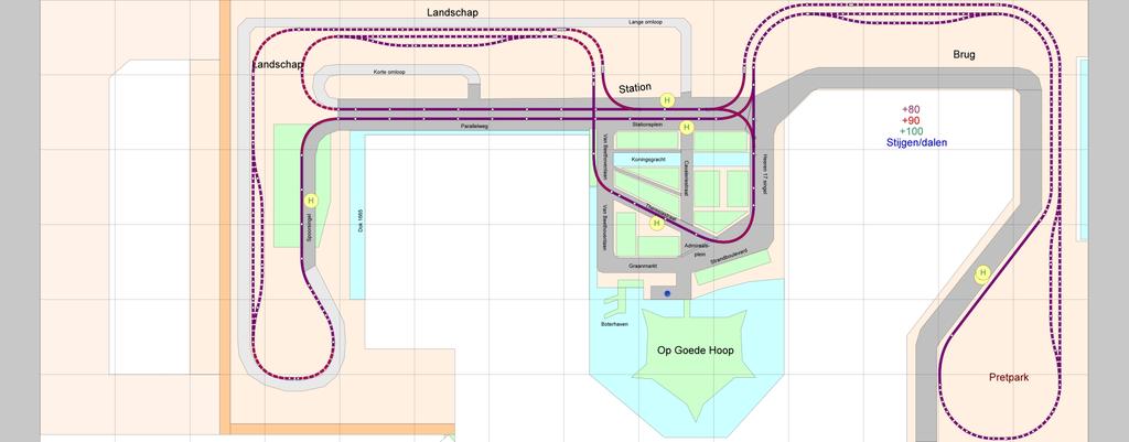

En voor de duidelijkheid hier enkel de tramsporen incl. asfalt, het is de bedoeling om met Faller auto's erbij te gaan rijden
Het plan is uitgelegd met Rocoline, ik zie op diverse bouwverslagen echter dat jullie vaak de rails zelf bouwen en daarbij
zijn er bij tramsporen ook andere wissels en kruisingen. Tips hierover zijn welkom.
Ik zou nog een zijspoor willen met 1 of meerdere remises maar weet nog niet precies waar of hoe. Misschien
voor de brug ergens daar zou nog plaats zijn.
Gestippelde sporen zijn verborgen, zo ook het lichtgrijze asfalt en alles ligt op 1 niveau dus zonder hellingen.

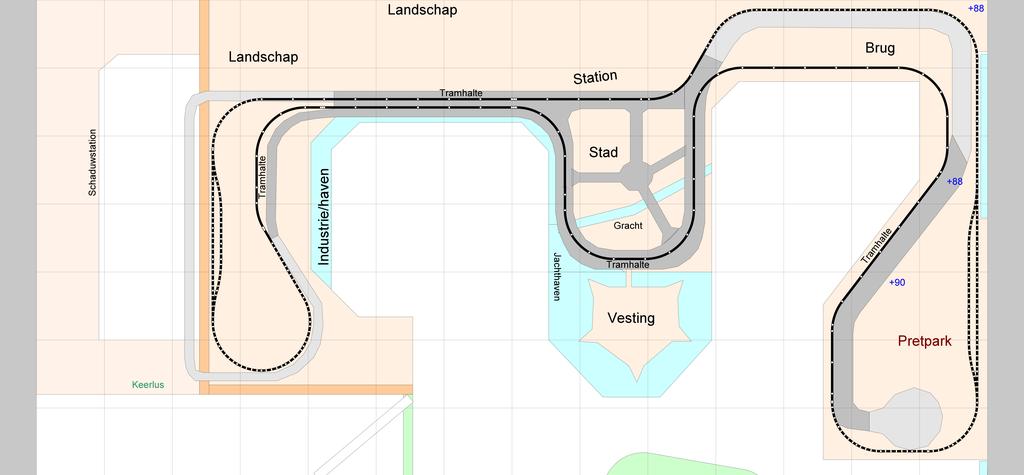

Ik heb met RocoLine een flexrailbocht met een straal van 25cm gemaakt en die pseudo in het plan ingevoegd.
Tevens het tramtraject nog eens onder de loep genomen en naar de voorbeelden hier op de site gekeken en
dit is wat eruit kwam:
Met 2 inloopwissels (de schaduwsporen even niet meegeteld) kan ik redelijk varieren in de route (er wordt altijd rechts gereden).
