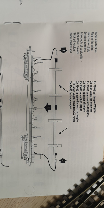

Als ik de tekening moet geloven heb ik alleen stekkertjes nodig van de verlichting naar de wagen, alleen kan ik die weer niet of nergens vinden. Misschien was een artikelnummer handig geweest om erbij te zetten.

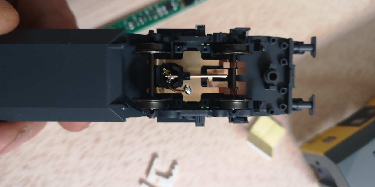

Hum... er zit een tekening bij voor 3rail. Want de sleper. Die heb je echt niet nodig. Lijkt wel of je een verkeerde informatie bij gekregen hebt. Vreemd dat er geen informatie voor 2rail bij zit. Het is nu kijken hoe de stroom van beide zijden van de wielen naar de bak komen. Dan kan je bepalen waar ze aangesloten moeten worden op de verlichtingsprint.

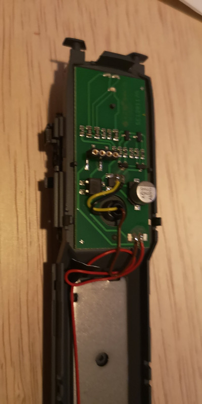

Mijn vermoeden is dat die stekkertjes aan de rode en bruine draad zitten die nu onder het interieur opgeborgen zitten. Gewoon eens aan trekken lijkt me.
Want of het nou een wielsleper of een marklin sleper is; het principe blijft hetzelfde.

Citaat van: Ronaldk op 24 mei 2024 20:28Hum... er zit een tekening bij voor 3rail. Want de sleper. Die heb je echt niet nodig. Lijkt wel of je een verkeerde informatie bij gekregen hebt. Vreemd dat er geen informatie voor 2rail bij zit.
Wat is er hier raar aan? Bij een Marklin set krijg je ook informatie voor 3-rail. Volgens Trix is de set 66718 of 66719 nodig om in de stam binnenverlichting in te bouwen.

Dus de wagons e.d. zijn Trix. De omschrijving die op de foto staat geeft "Märklin" aan. Of die hoort bij de märklin-verlichting. Zo ja: Dan heeft hij inderdaad de verkeerde verlichting gekocht. Als deze informatie bij de treintjesset zat: Dan zit daar de verkeerde informatie bij en had de informatie van Trix moeten zijn. Dan is er iets fout gegaan. Hij moet de sets van Trix hebben met de nummers die jij aangeeft.

Okay, de beschrijving geeft inderdaad aan dat ik de 73400 of de 73401 moet kopen voor de Trix.. Dit heeft te maken met de standaard verlichting of de warm wit.
Ik zal dan de verkeerde beschrijving gekregen hebben dan.

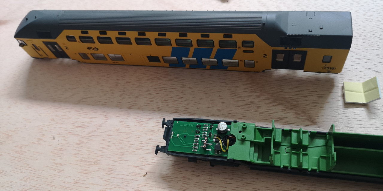

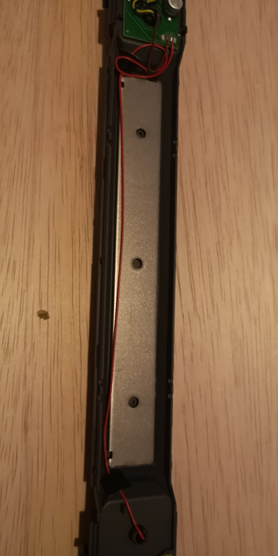

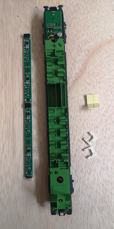

Maar ik heb de interieur eruit gehaald en hier zit voor de rest niet bijzonders onder. Wel lijkt het erop alsof alles eral ingebouwd is voor de verlichting of ik zie dit verkeerd.
Zal morgen eens foto's plaatsten hiervan.
Ik ga er vanuit dat ik alleen kabeltjes nodig ben om aan de led verlichting te verbinden en naar de printplaat.

Trix 66715 zou je als het goed is moeten kunnen gebruiken. Maar de verlichting strips van Märklin zijn voor de dubbeldekker nooit een klik-klaar inbouw geweest.  Je moet nog een paar extra draden maken tussen de verlichting op de boven- en benedenverdieping.
De handleiding voor het Trix rijtuig is hetzelfde als de handleiding voor Märklin. Tenminste als je hem download van de Trix website.
Mogelijk heb je nog andere aansluit setjes nodig zoals bijvoorbeeld Trix 66716.
De strip voor de bovenverdieping met draden doorverbinden
vanaf de strip op de benedenverdieping was de makkelijkste oplossing, maar moet je wel alsnog zelf wat knutselen.

Er zit maar 1 bevestiging in de rijtuig om een Interieurverlichting in te bouwen.. Dus 2 zou een uitdaging worden. Ik ga eens zoeken op internet..
