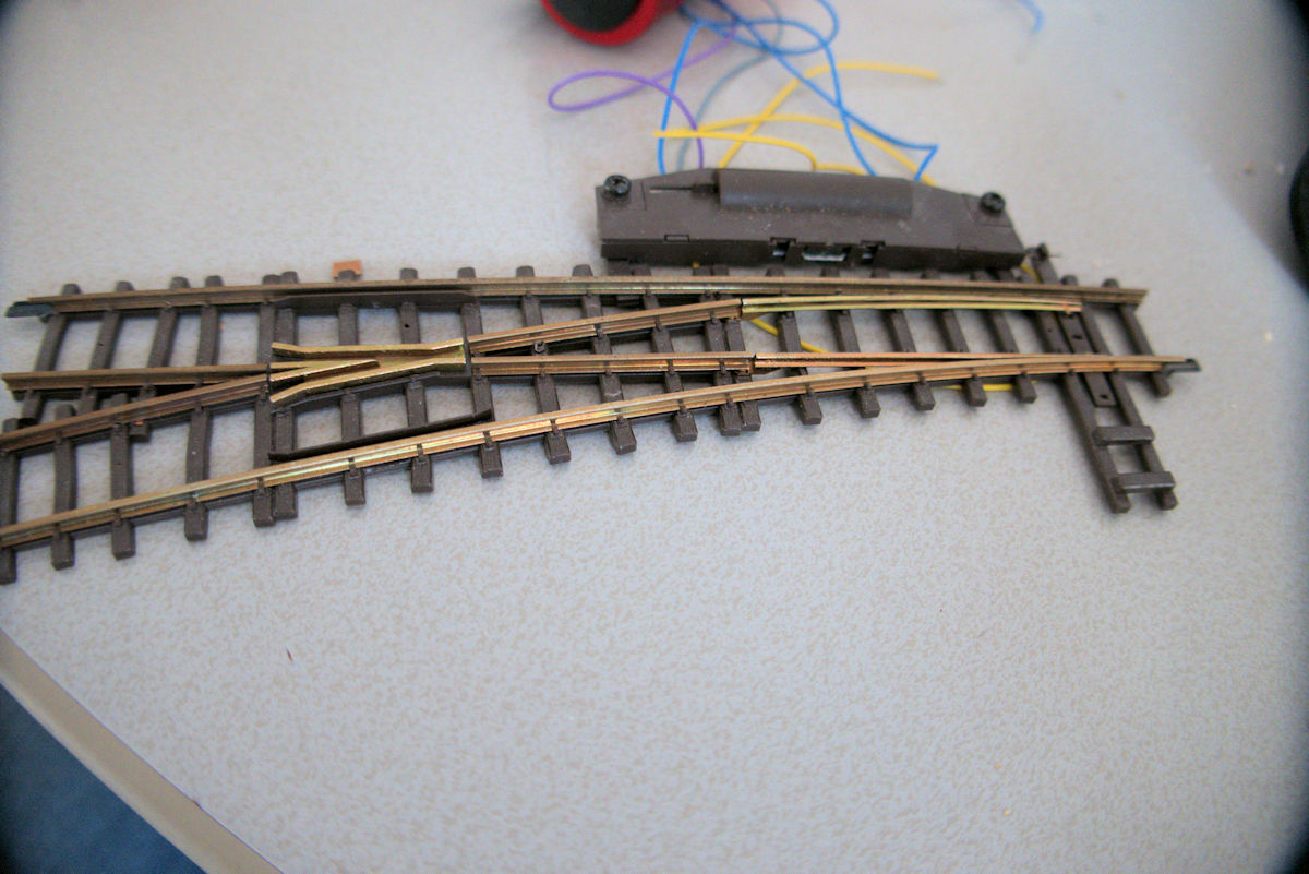

Ik heb een probleem met de wissels van Bemo 4210/4211 in combinatie met standaard rails van Bemo.
Als ik ze gelegd heb dan schuiven de baanschuivers van de locomotieven en stuurstands van de MOB net over de zwarte "doos" waarin de aandrijving zit. Ik lees nergens anders over dit probleem dus vraag ik me af of ik de enige ben en of dit eventueel op te lossen is. Vervangen door een ander merk is geen optie omdat ik veel van deze wissels heb verzameld in de afgelopen jaren en nu serieus met een baan(tje) bezig ben.

Ik zie geen "zwarte doos" bij die wissels, dus wat bedoel je ?  Het zijn handwissels, dus geen electrische bediening.   Foto ?
ivanzon
Gaat het toevallig om een 4206 of 4207 wissel, met zo een spoel type aandrijving (waar een handbediening knop op zit)

Misschien overstappen op ondervloerse aandrijving? Zoals Tortoise of MTB MP1. Merkwaardidg trouwens dat Bemo wisselspoelen te hoog staan voor Bemo's eigen treinen.

Je kunt ook het verschuivende reepje plastic, waar de railtongen aan vast zitten, een stukje verlengen en de aandrijvingen iets verder van de rail plaatsen .  Waar mogelijk.
