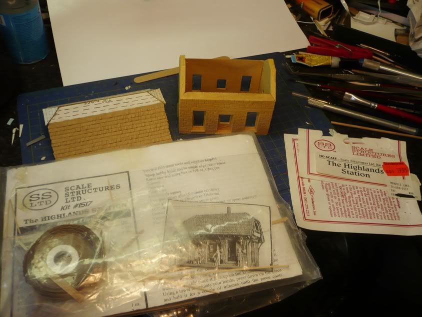

De kit tot nu toe, opgegraven uit het archief:

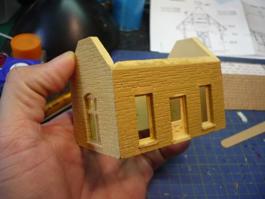

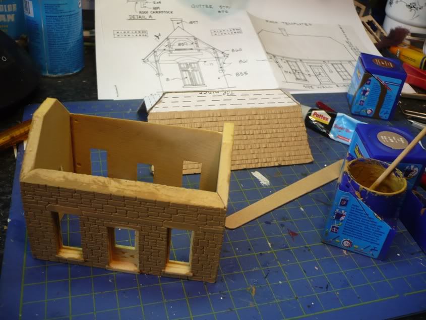

En de wandjes die al aan elkaar gelijmd zijn:
Het dak. De middenstukjes zitten niet helemaal goed en moeten bijgewerkt worden:
En een werktekening. De stukken die weggeknipt zijn waren de sjablonen voor de dakshingles:

Hier de eerste zijwand in de kleur. Ik heb oker nr. 88 gekozen van Revell Aqua:

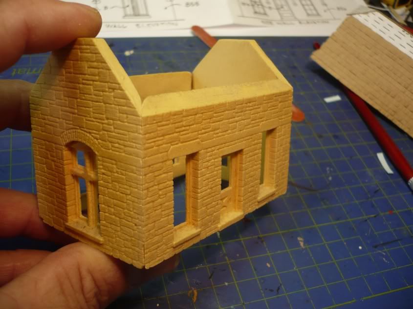

En alle 4 in de kleur. De accenten moeten nog gezet worden. Daarmee bedoel ik de lateien boven de kozijnen en de kozijnen zelf:

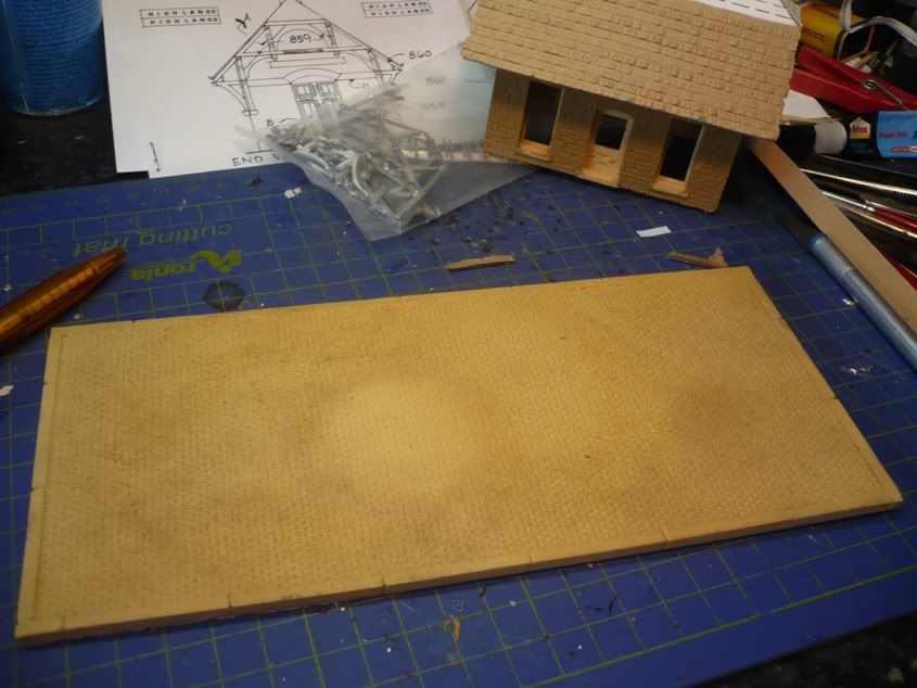

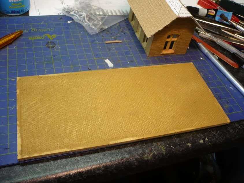

Er is ook een perron bijgeleverd. Hier zoals teruggevonden; verkleurd en smerig. Op de achtergrond de zak die alle tindelen bevat zoals goten, daktrim, bankjes etc::
En in de kleur:

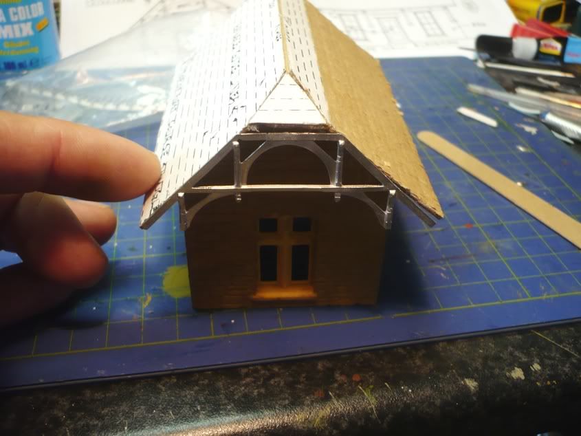

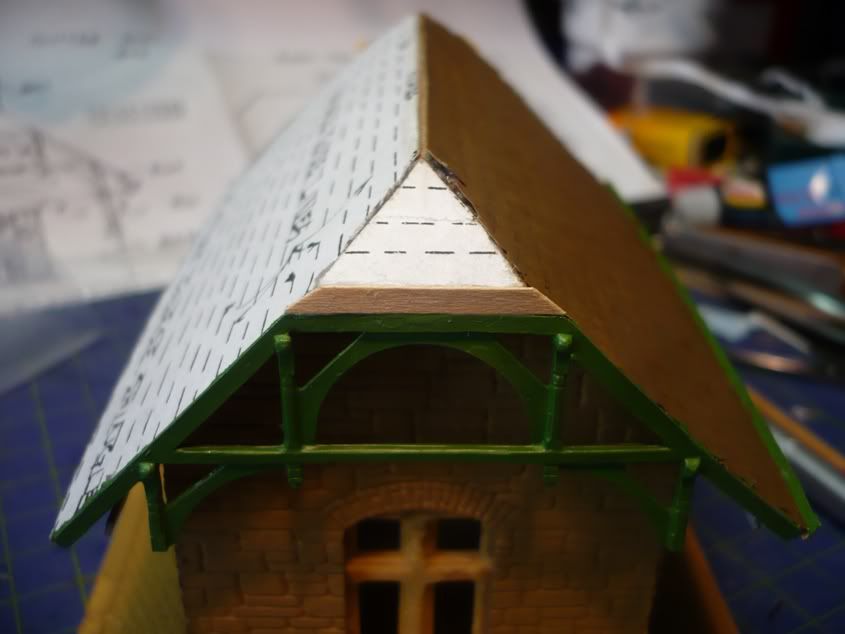

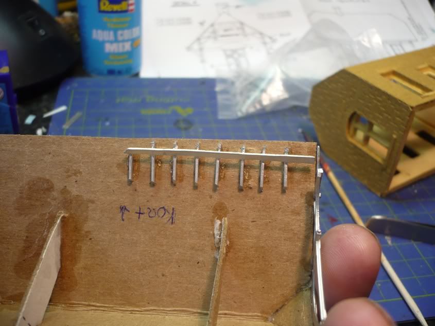

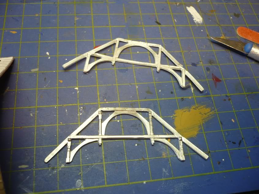

Om de juiste vorm te krijgen zet ik eerst de kop ornamenten er op. Die bepalen uiteindelijk de juiste hoek. De delen zijn uit 1 stuk en van tin. Hier het onbewerkte (boven) en bijgewerkte (onder) onderdeel:
En aan de kop van het dak. Aan de linkerkant al vastgezet, rechts nog niet. Eerst moet het goed uitharden. Het lijmen overigens doe ik met de dikke superlijm (gel):
Nu is goed te zien dat het stukje dat uitstak eigenlijk hier had moeten zitten. Maar dan klopte het dak niet..... gaan we eens rustig bekijken hoe ik dit ga doen, klaarblijkelijk niet helemaal goed uitgedacht.

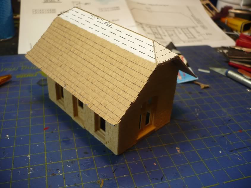

Ik ben natuurlijk voor en na het eten vanavond nog even doorgegaan.... ;) Het dak nog even met ook het andere einde klaar:

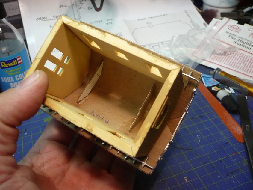

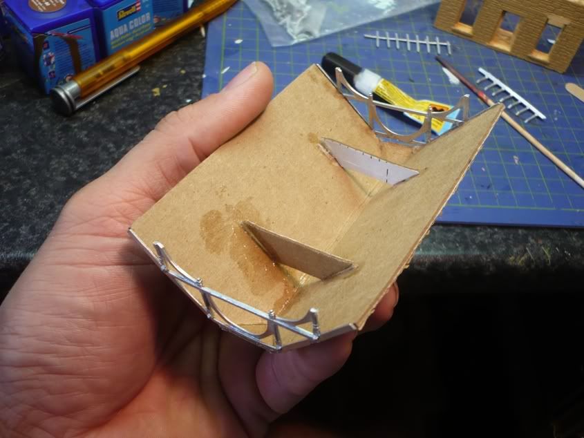

Aan de onderkant zitten de dakeinden aan de zijkant. Ik weet niet hoe dat spul allemaal heet in werkelijkheid.... de kitdelen zijn echter zo krom als een je-weet-wel en moeten behoorlijk gericht worden. Helemaal recht krijg ik het niet meer, daarvoor heeft de kit te lang in de winkel gezworven waar ik hem gekocht heb destijds. Op zijn plek gelijmd:
De andere was ook heel maar brak spontaan doormidden bij het uit de zak halen... het bleek een gietfout die dat veroorzaakte. Dus eerst het eerste deel gericht en op zijn plek gelijmd:
Daarna de andere kant. Het lijkt niet recht maar in werkelijkheid valt het mee. De foto maakt het erger dan het is. Bovendien, het zit onder het dak dus echt opvallen zal het nooit doen:
En even op de kop om te zien hoe dat lijkt:
En onder de rand:
Een en ander zal ik nog lichtjes richten met het pincet.

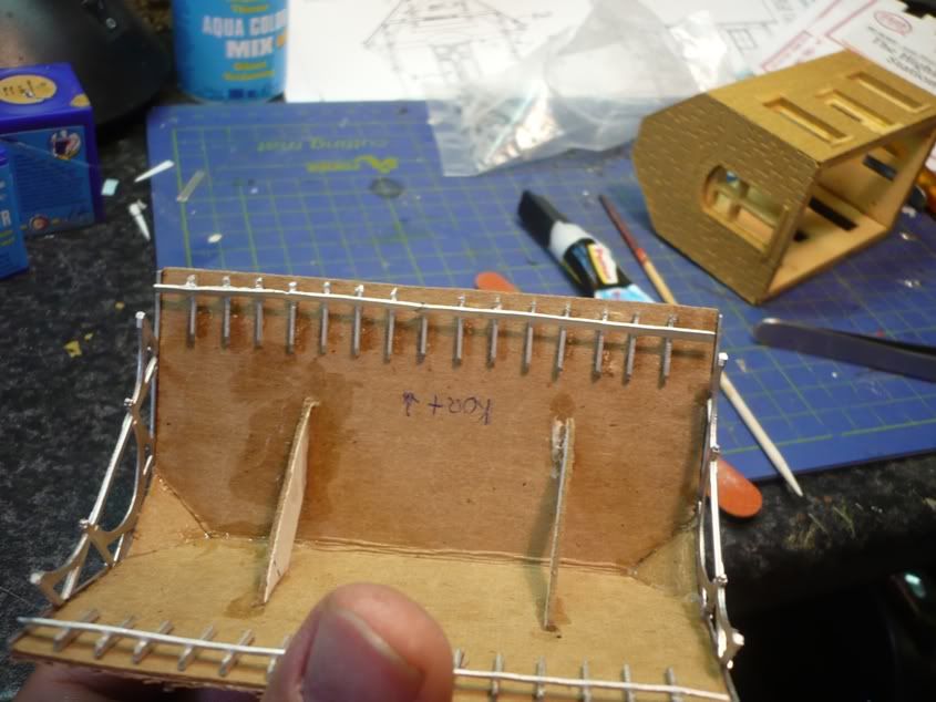

Zo zag het dak er uit tot ik de kit weer tevoorschijn toverde. 2/3 van de shingles zit op zijn plek:

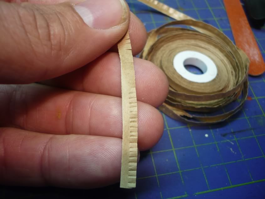

Voor wie niet bekend is met deze dingen; in de States werd en word die vorm van dakbedekking veelvuldig toegepast. Het zijn houten plaatjes die op het dak genageld worden. In model doen ze dat uiteraard niet, daar gebruiken we een rolletje voor dat bijgeleverd is bij de kit. Dit zijn shingles in stripvorm en zijn van het merk Campbell. Zien er zo uit:
De rest van de dakhelft dan ook afgemaakt. Ditmaal geplakt met houtlijm daar het een soort papier/karton waar de shingles van gemaakt zijn:
Als laatste deel van deze kant de houten daktrim geplaatst. In de kit is hiervoor zgn. stripwood meegeleverd. Dit op maat gesneden en tegen de dakrand geplakt. Dat ziet er dan zo uit:

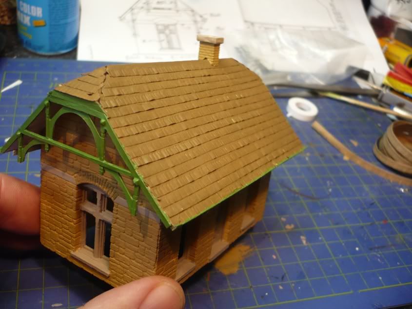

Klein update-je. Had gisteravond nog wel een kleurproef gedaan. 1 wand de kozijnen/lateien gedaan met een grijze en een bruine kleur:
Waarbij de bruine kleur de voorkeur heeft gekregen. Verder het dak even geschilderd:
En samen vind ik de kleurcombinatie wel aardig. Toch?
De trims e.d. gaan een groene kleur krijgen, dat probeer ik vanavond even uit!
Grtz, Ronald.
Zo, trim gedaan. Een groene kleur van Revell gebruikt (nummer zal ik later even noemen). Eerst onder dak de balkjes geverfd in een lichtgrijze kleur. Voorlopige stand van zaken:

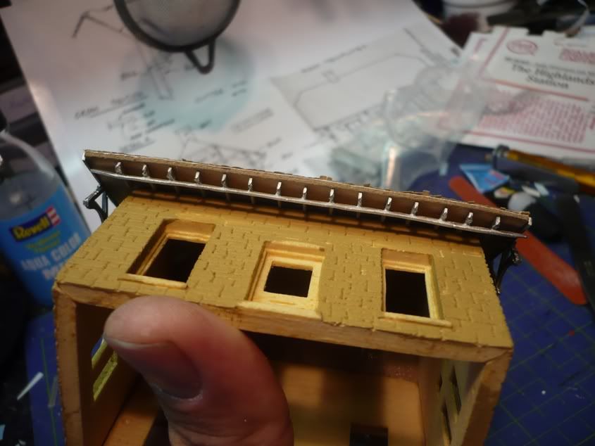

Zo, heel even wat kunnen doen vandaag, dadelijk de nachtdienst in. Toch nog even de "gaten" boven aan het dak dicht gemaakt. Later werk ik daar nog een smal stripje overheen. Niet helemaal volgens foto en beschrijving, maar ook die 2 zijn niet gelijk aan elkaar:

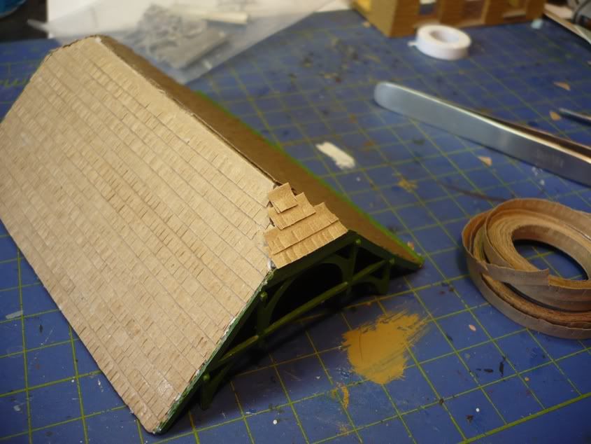

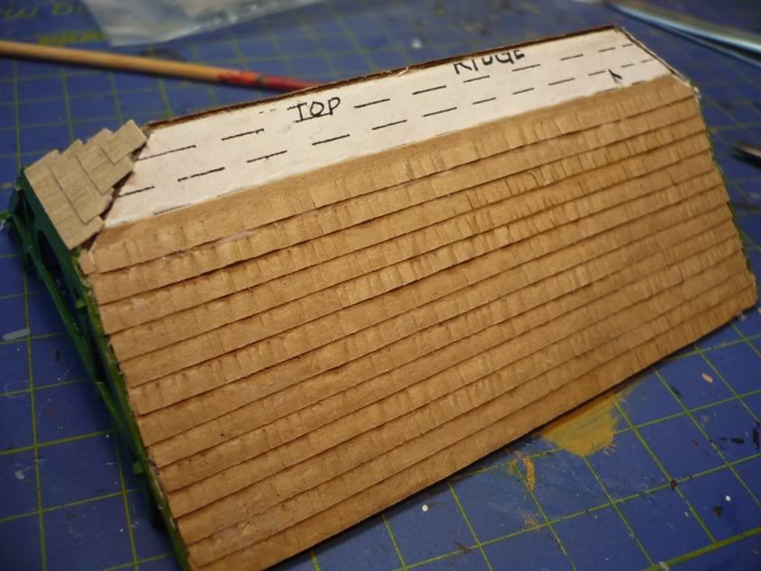

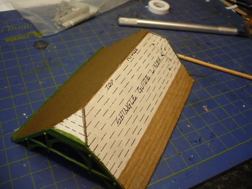

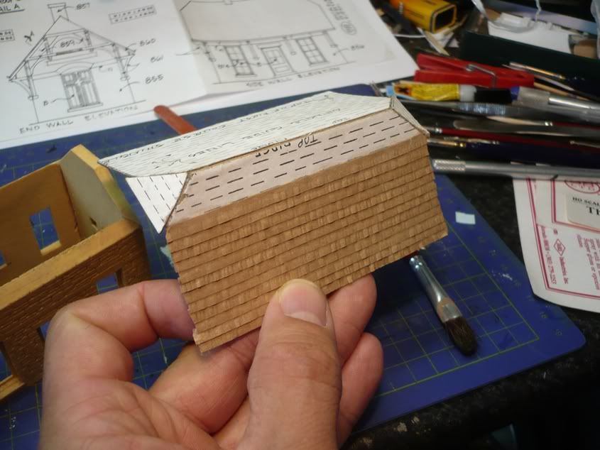

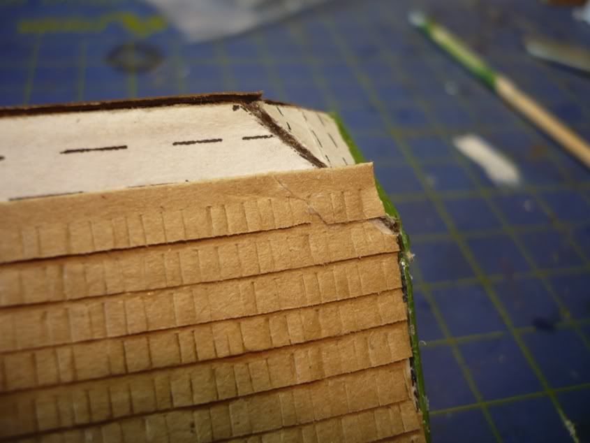

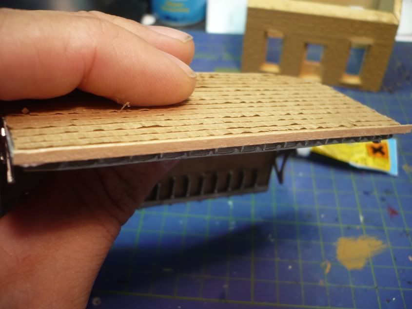

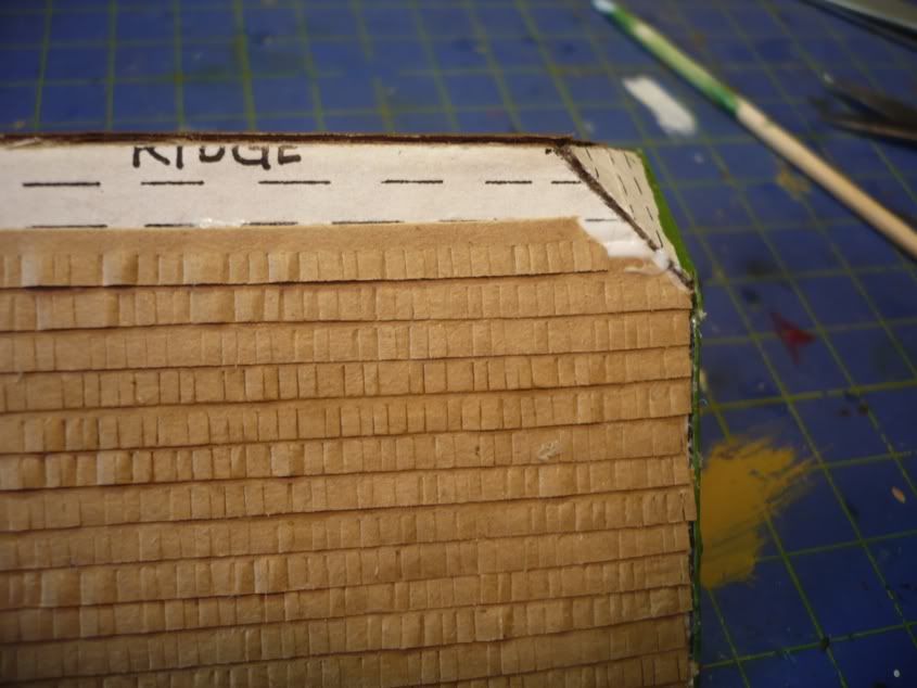

De andere kant van het dak is aan de beurt, eerst een aantal lagen:
De eerste kopse kant:
Verdere lagen opgebouwd:

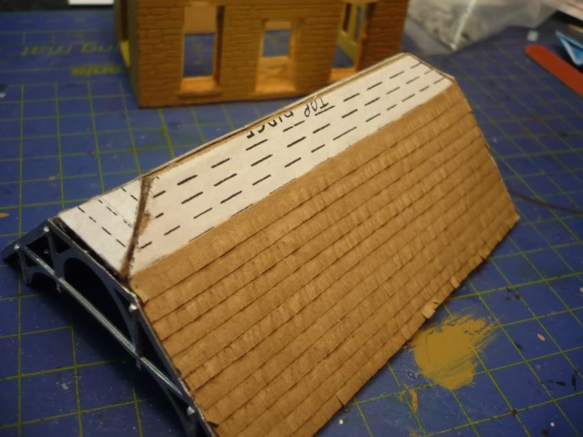

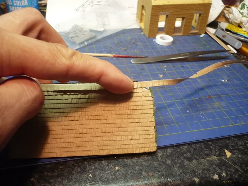

En dan ben je bezig, neem je de lengte, knip je en kom je tot de ontdekking dat je strookje te kort is.....:
Daar maar snel een stukje aangeplakt zodat het weer mooi aan sluit:

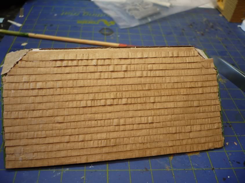

Zo neem ik de lengte (wat normaal altijd goed gaat ;D):

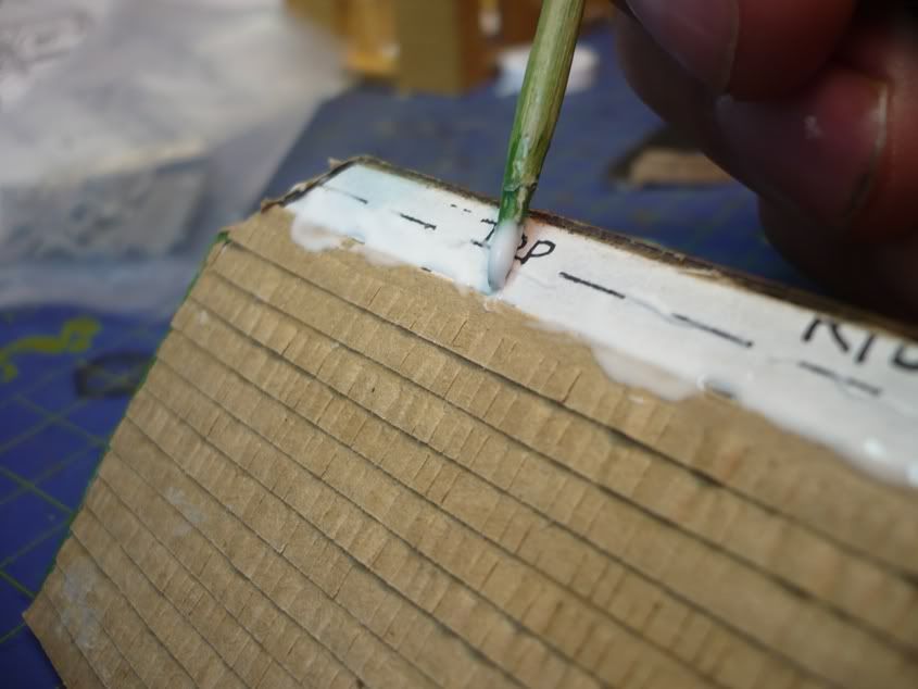

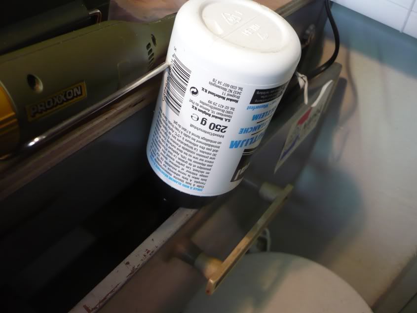

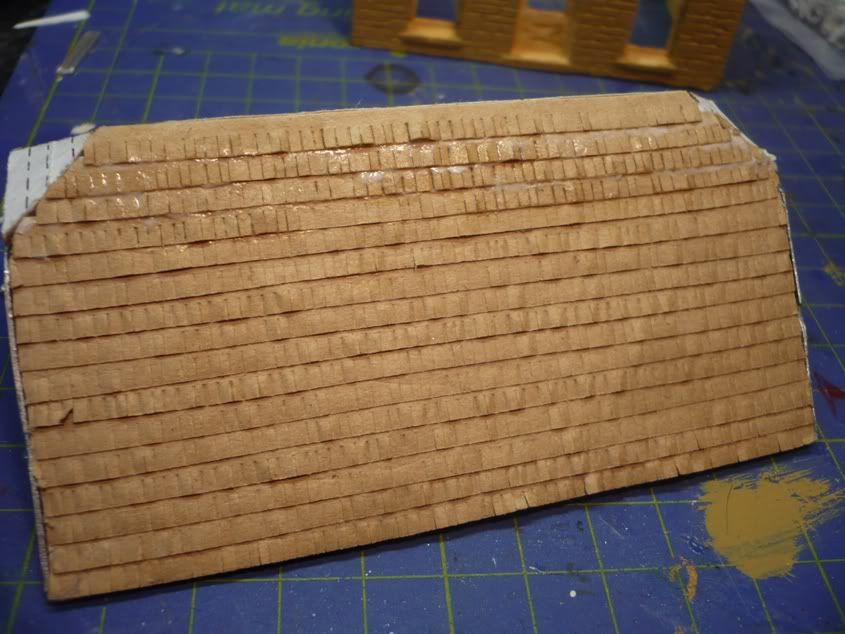

De lijmpot zet ik zo neer; in een gedeeltelijk geopende lade. Zo blijft de lijm mooi vlak bij de tuit. Ik gebruik overigens gewoon de goedkope lijm van de Action (= Ponal D3):
Ik rammel een keer met de tuit over het dak en smeer dat met een prikker uit over de plek en de vorige laag. Dat doe ik spaarzaam zodat het effect blijft van onregelmatige shingles. Bij vollijmen zouden alle shingles helemaal plat liggen en dat lijkt gewoonweg niet:
De laatste laag op deze dakhelft:
En de andere top:
Nu alles goed laten drogen en bijwerken. Dan eens kijken hoe ik de randen afwerk van de nokken... dat is me nog niet helemaal duidelijk.

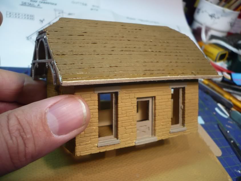

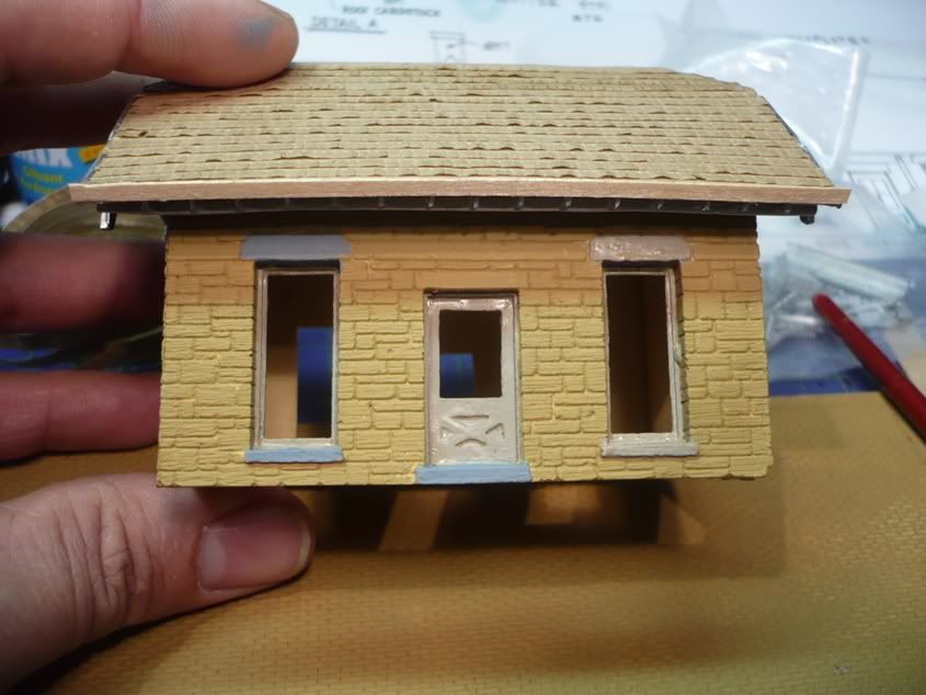

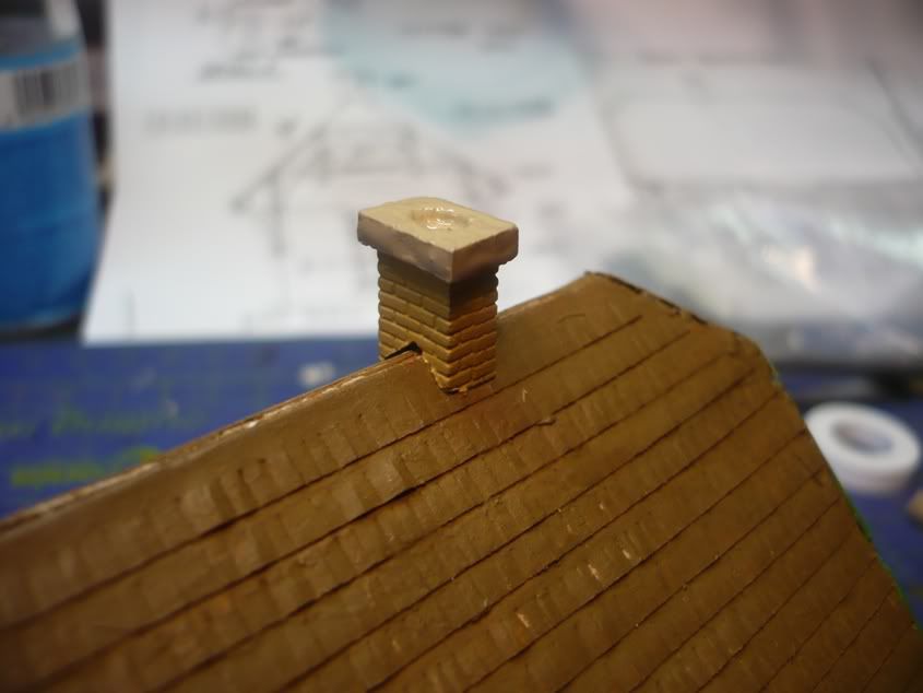

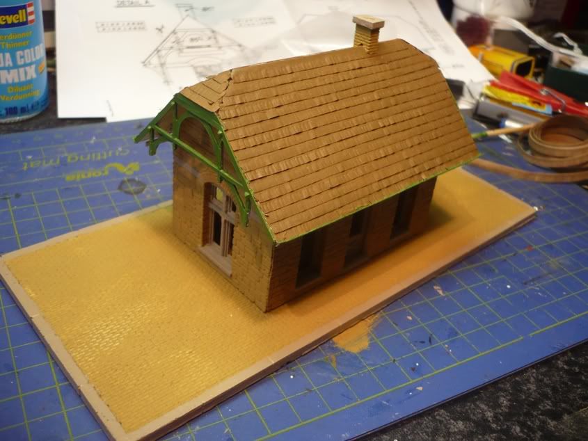

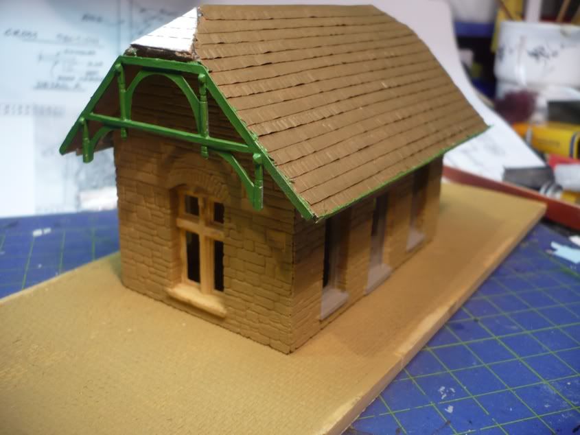

Daarna nog even verder gegaan. Schoorsteen geplaatst en alle kozijnen/betonnen randen geverfd:
En ook het perron voorzien van de grijs/bruine randen:
Stilaan begint het er op te lijken. Deze week kijken of ik het redt de ramen er nog in te krijgen. Die moeten gemaakt worden met plaatjes doorzichtig materiaal met daarop gelijmd voorgekleurde latjes. Wordt nog spannend ;)
