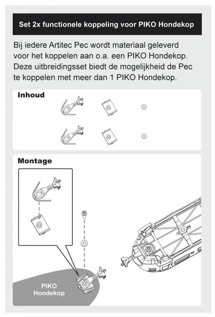

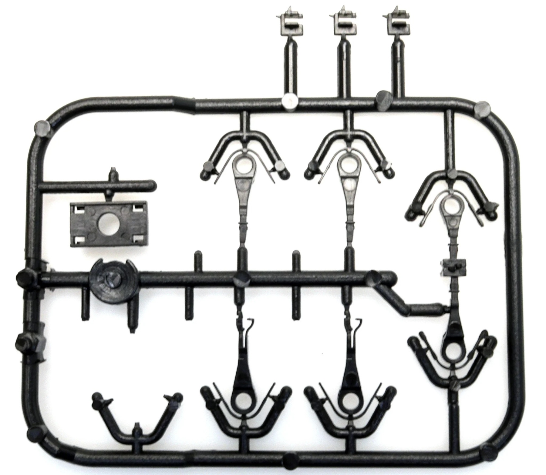

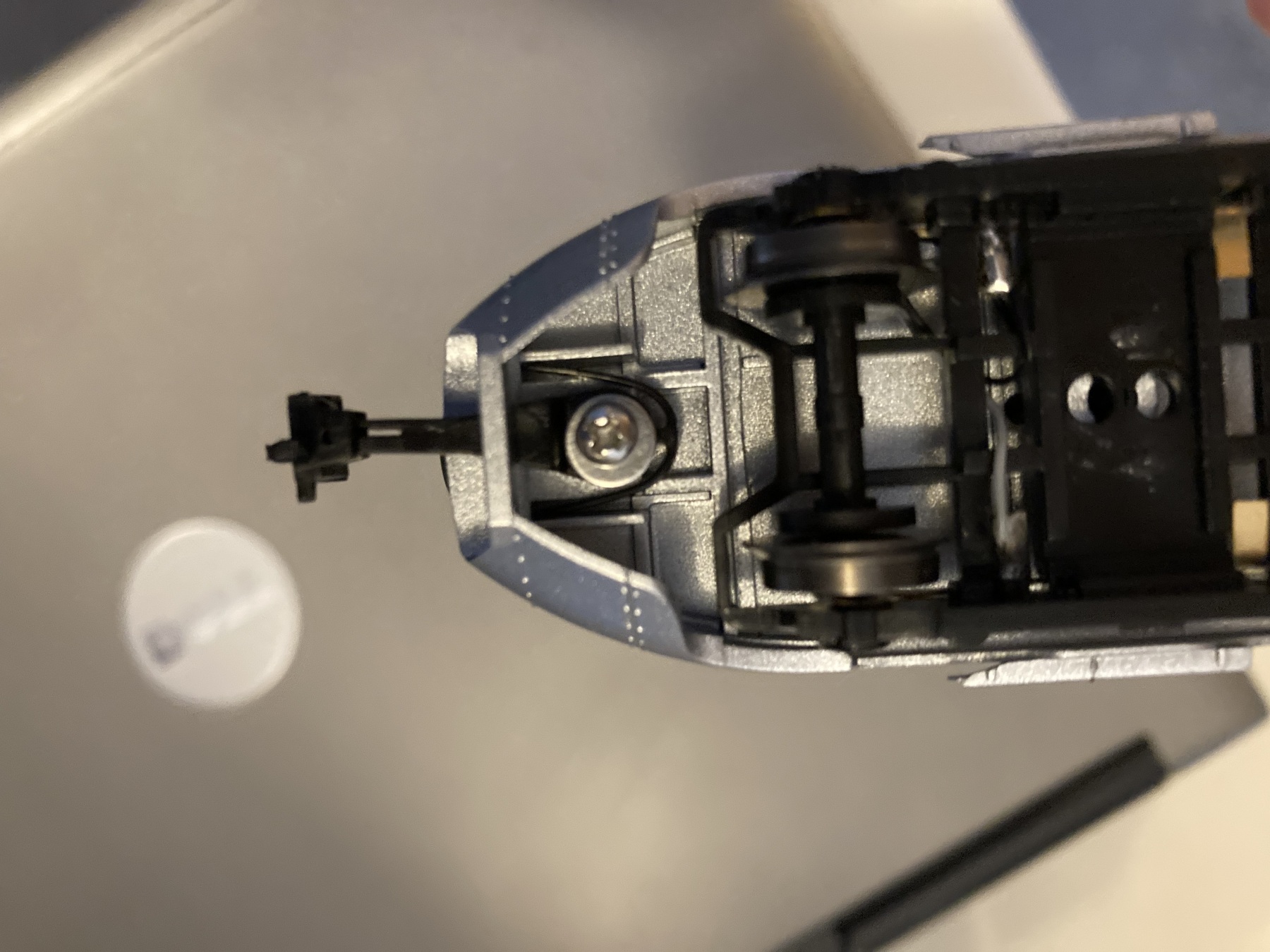

Jaren geleden heb ik eens een Artitec Pec ( stroomlijnpostrijtuig ) gekocht . Helaas geen koppelingen erbij . Artitec verkoopt die niet als los onderdeel . Bij de laatste beurs ben ik erin geslaagt om 2 zakjes met steekdeeltjes voor een Pec te kopen en daar waren de koppelingen bij . Vraag is hoe bevestig je die koppelingen ? Wie heeft een foto van de onderkant waarop te zien is hoe die gemonteerd moeten worden ?

Hier twee plaatsje van de Artitec site die vanzelf duidelijk maken hoe het zit:
Met een kleine parker kun je de koppeling -enigszins vrij bewegend, onder de neus van de pec en je hondekop schroeven.
Succes
