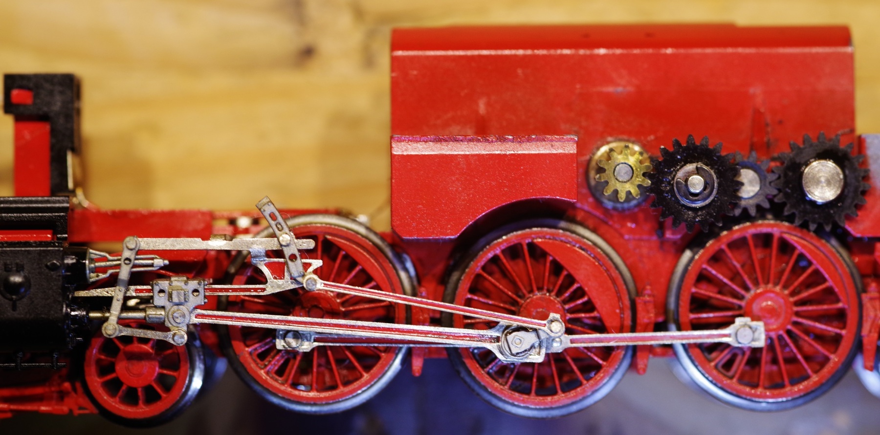

Maak ook eens een foto van de andere motor kant (tandwiel zijde)

Hoi Jerrytrein, dit is de tandwielzijde.
Wat hoopte je aan het plaatje te gaan zien?
jerrytrein
Wat bij de meeste Fleischmsann locs het geval is, dat aan die zijde een halve maan schild zit waar het lager in zit
Dan kan je de magneet en anker er zo uit wippen
Maar helaas deze en sommige anderen hebben dat niet (v40)
