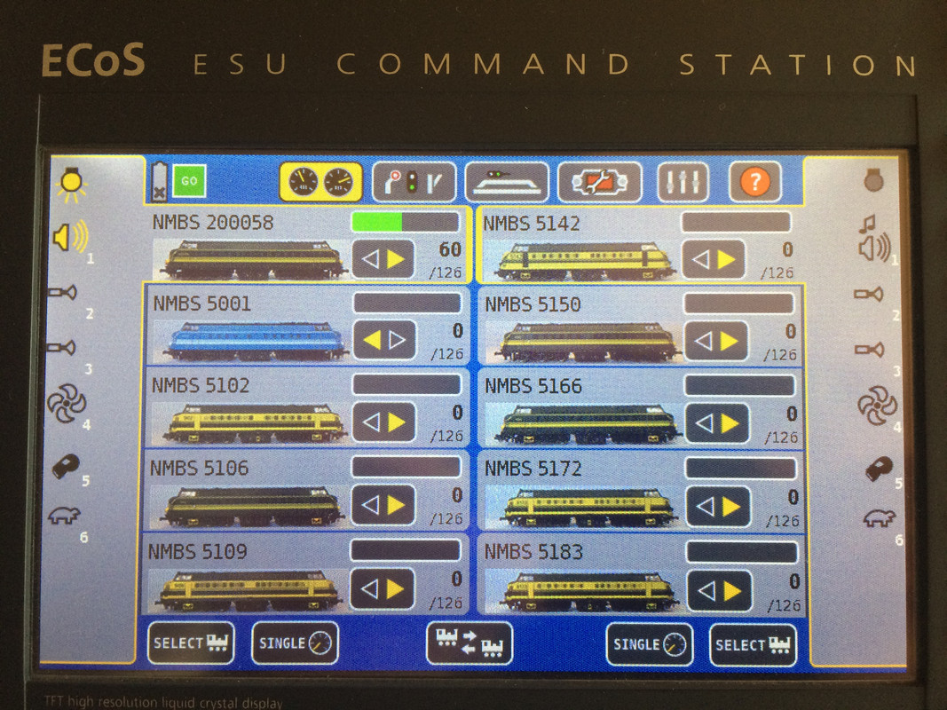

ceuleer
Met de Ecos kan je een adres maar één keer ingeven, als de 2 locomotieven standaard op adres 3 staan, dan lukt het met de 2de loc niet.
Wilma1970
piko ns 1136 heeft zich zelf toch aangemeld, de roco vectron weigert dit, dus deze ga ik morgen met de hand doen, trouwens staat er ook ergens geschreven hoeveel locomotieven je in ecos kan invoeren, op de hoofdscherm kan je volgens mij 2x 6 selecteren.
ceuleer
Heb je eigenlijk de handleiding al eens gelezen ?
Juist even de pdf handleiding geopend en binnen de minuut leest ik op pagina 5 dat je 16384 locs kan opslaan en 2048 magneetartikelen bedienen.
En op het scherm kan je 2 x 5 locomotieven bedienen, elke draaiknop 5 stuks.
Zoals hieronder.
