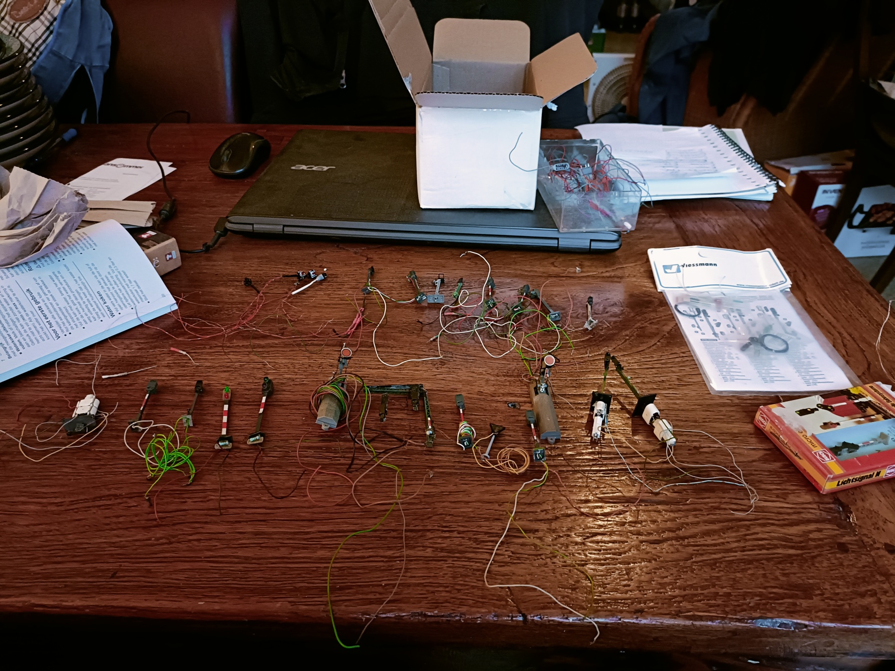

Ik denk geluk te hebben.
Of het draait uit op een catastrofe.

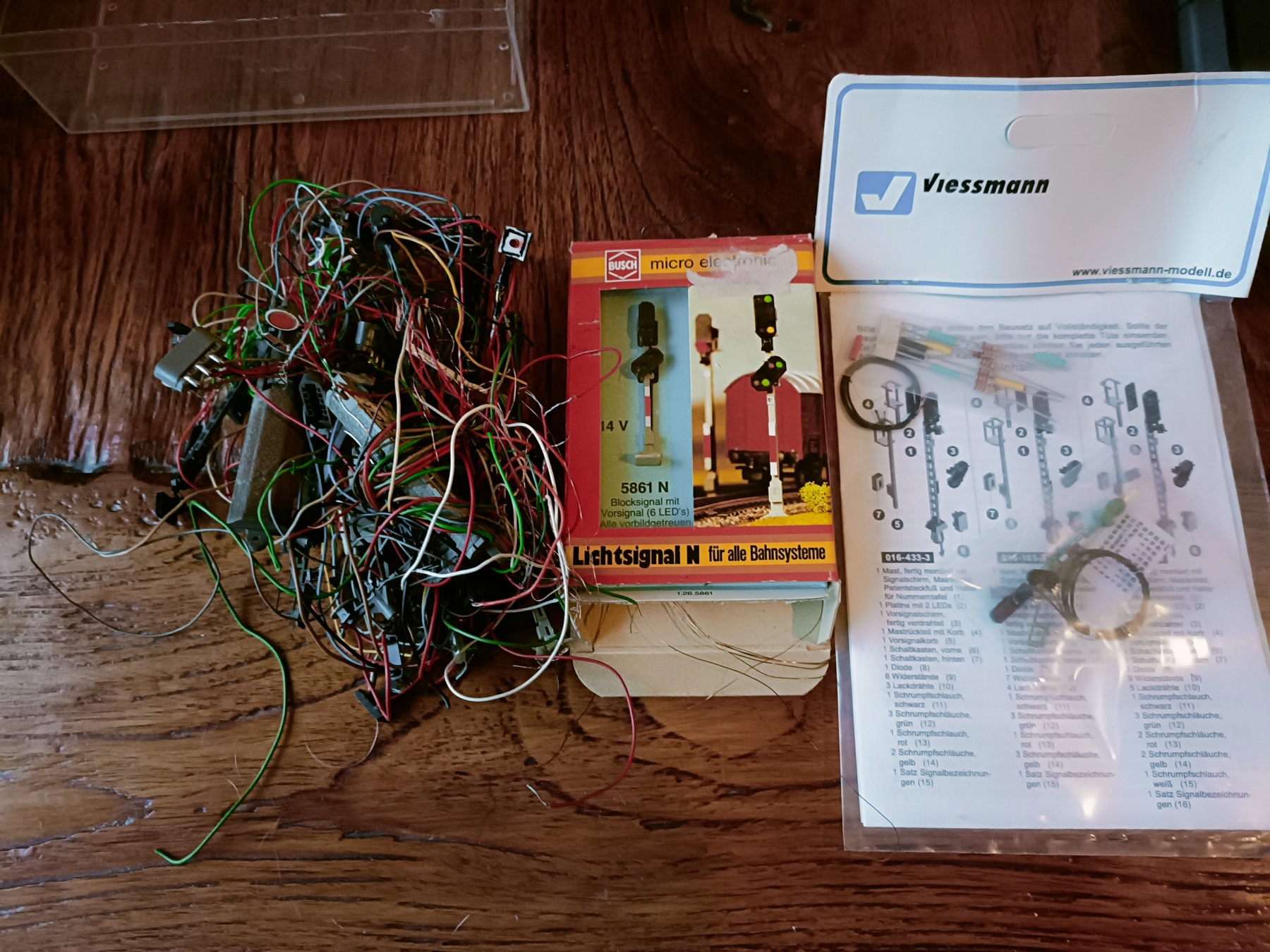

Vond op een pagina op FB op de Flohmarkt een aanbod van 2 seinen en een verdachte uitziende 'defecte' kluwen draad.
En snelle blik leert dat overal wel draad en merendeel van weerstand is voorzien.
Hopelijk zit er overal een lampje in.
Hoe kan ik dit testen dmv breadboard bv?
Iemand tips hiervoor?
25 items, hoofdseinen en voorseinen.
Gr. Koen.

Met een weerstandje er tussen durf ik ze wel aan een 9 volt blok te hangen.
Wel even beide kanten op controleren want leds branden maar 1 kant op.
beetje krom maar ik hoop dat je het begrijpt (ik moet eerst even koffie hebben)
en als het gloeilampjes zijn kan het natuurlijk ook.
maar dat moet je wel even weten zodat je geen leds opblaast omdat er geen weerstand voorhangt.
Groetjes, Ferenc

Zitten er bij met licht geleiders(die witte stukjes)
Daar zitten gloeilampjes opmet draad de mast in.
Er zitten erbij met landraad zonder weerstand.
Er zitten erbij met rijstkorrel lampjes en sommige zie ik niks.
Ik maak spoedig specifieke foto's.
De lijn is open ;D

Of je sluit ze aan op de rijspanning (gelijkstroom) van een trafo. Beginnen met regelaar op 0 en daarna rustig de ene en daarna de andere kant op draaien. Gaan ze branden, doen ze het. Gaan ze niet branden, doen ze het niet.
