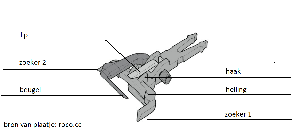

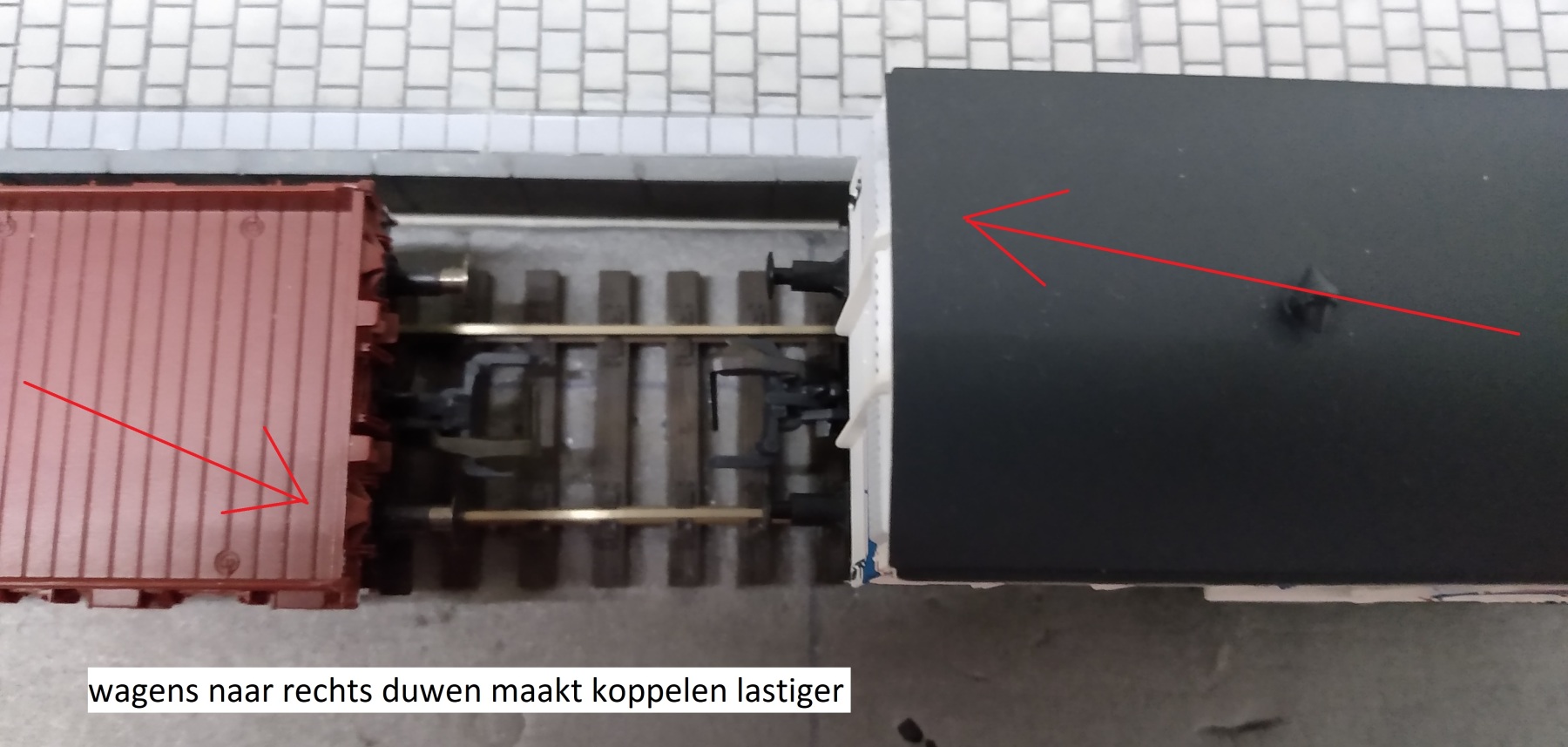

Ik had de vraag Jan Willem (Te2/2) van 11 Februari vorige jaar over het hoofd gezien. Ik was er onlangs weer eens mee bezig en kwam op dit draadje. Met enige vertraging wil ik toelichten waar het bij mij soms mis gaat. Ter verduidelijking heb ik een plaatje van roco.cc aangepast, waarin de onderdelen benoem.
Het koppelen gaat wel eens mis.
De zoekers vinden elkaar. Ik zie geen hoogteverschil. De beugel glijdt echter niet over de helling. Als gevolg daarvan duwt de ene wagen/loc de andere wagen voort. Dit valt te simuleren door de twee te koppelen wagens in de rijrichting naar rechts in het spoor te duwen. Als ik ze naar links duw, dan koppelen ze wel.
Ik heb met een wattenstaafje met ATF (dat had ik bij de hand) de groen gemerkte delen van de koppeling aangetipt. Nu koppelen de wagens ook als ik ze wat rechts in het spoor duw.
Het ontkoppelen gaat wel eens mis
In gekoppelde toestand zitten de beugels achter de haak. De kracht van de magneet is niet sterk genoeg om de beugel én de lip op te laten tillen. In ongekoppelde situatie gaat de beugel soepel omhoog. Ik meen dat sommige lipjes niet zo soepel bewegen of niet ver genoeg omhoog kunnen bewegen, dan de meeste. Ik pruts verder.
Voorlopig selecteer ik de koppelingen die goed koppelen en ontkoppelen en die monteer ik dan op een wagen waarmee ik wil rangeren.
Groet, Juroen
