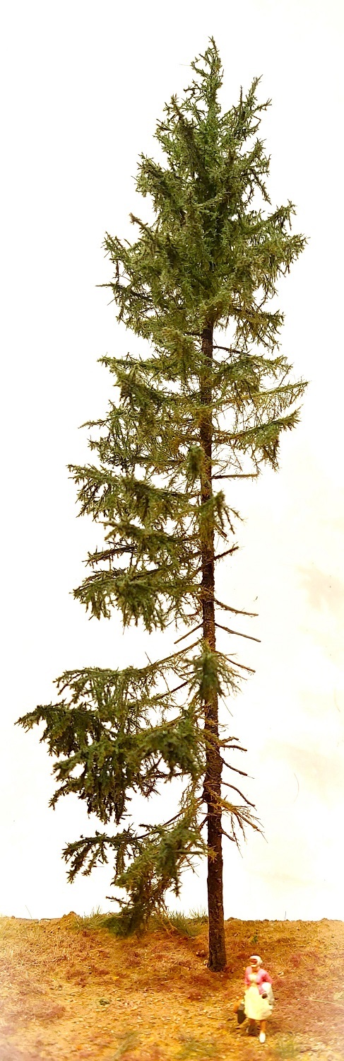

Een van vele  1/2 "gehavende"  sparren voor een modelbos...is weer eens wat anders op een modelbaan maar natuurlijk niet in de natuur.

Nou eigenlijk niet ;)...het is gewoon een gezonde boom die aan de rand van een naaldbos groeit. De "binnenste "takken zijn gewoon afgestorven= te weinig licht dus niet functioneel om naalden en takjes te produceren om bladgroen aan te maken= energie.
Als de letterzetter actief was geweest waren alle naalden eerst bruin geworden en dan pas afgevallen waarbij het best wel lang duurt voordat zo'n boom echt kaal is :-[

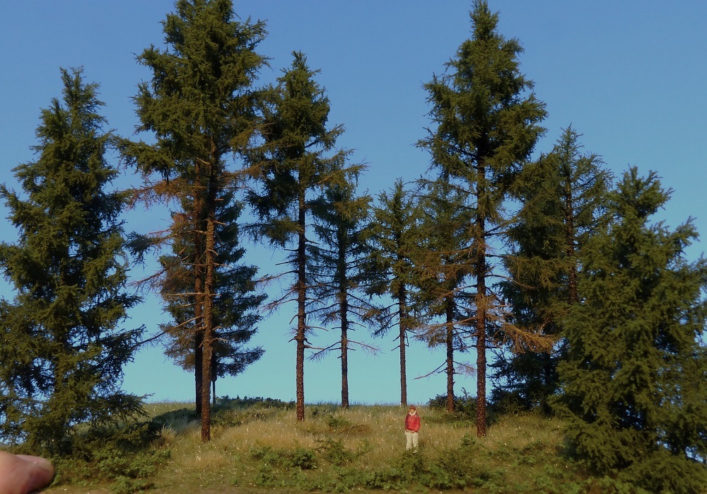

2 Plaatjes van een boomgeralateerde opdracht ook met naaldbomen zonder!! de letterzetter:
v
Van dichtbij enkele "bidaltaartjes(??)

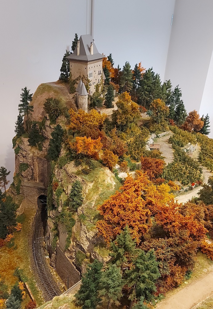

en van bovenaf met rechts de wijngaard in wording  en links de in/uitgraving van de hoofdlijn die onder het kasteel( 1:160!) doorgaat:

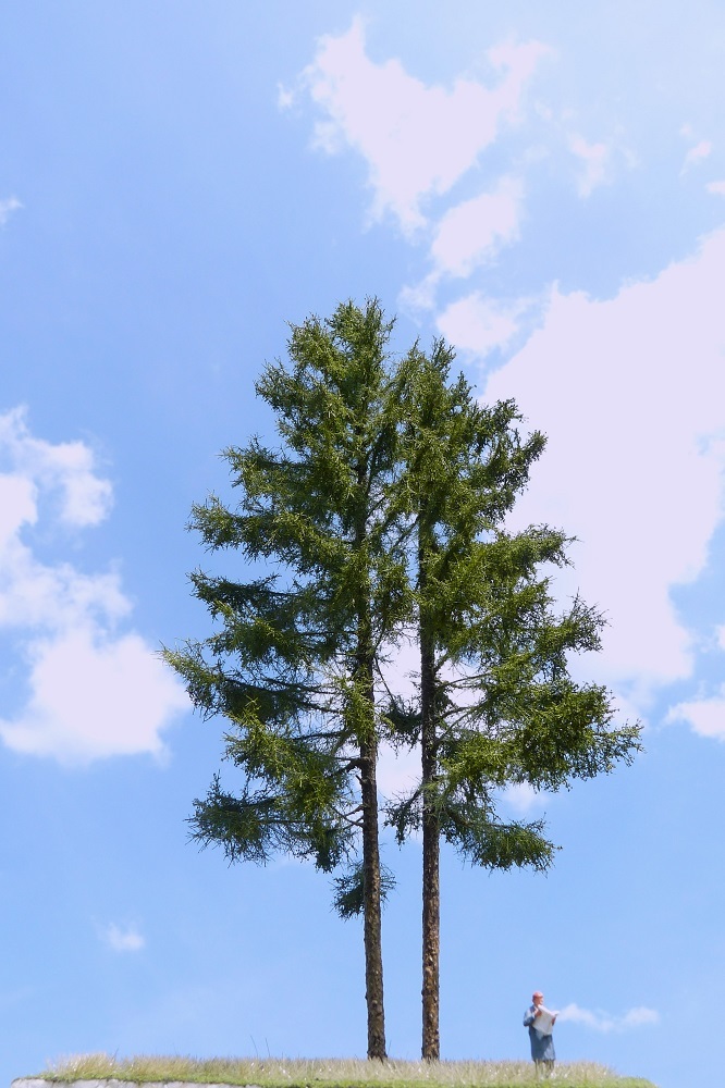

"Golden hour" en 2 lariksen:

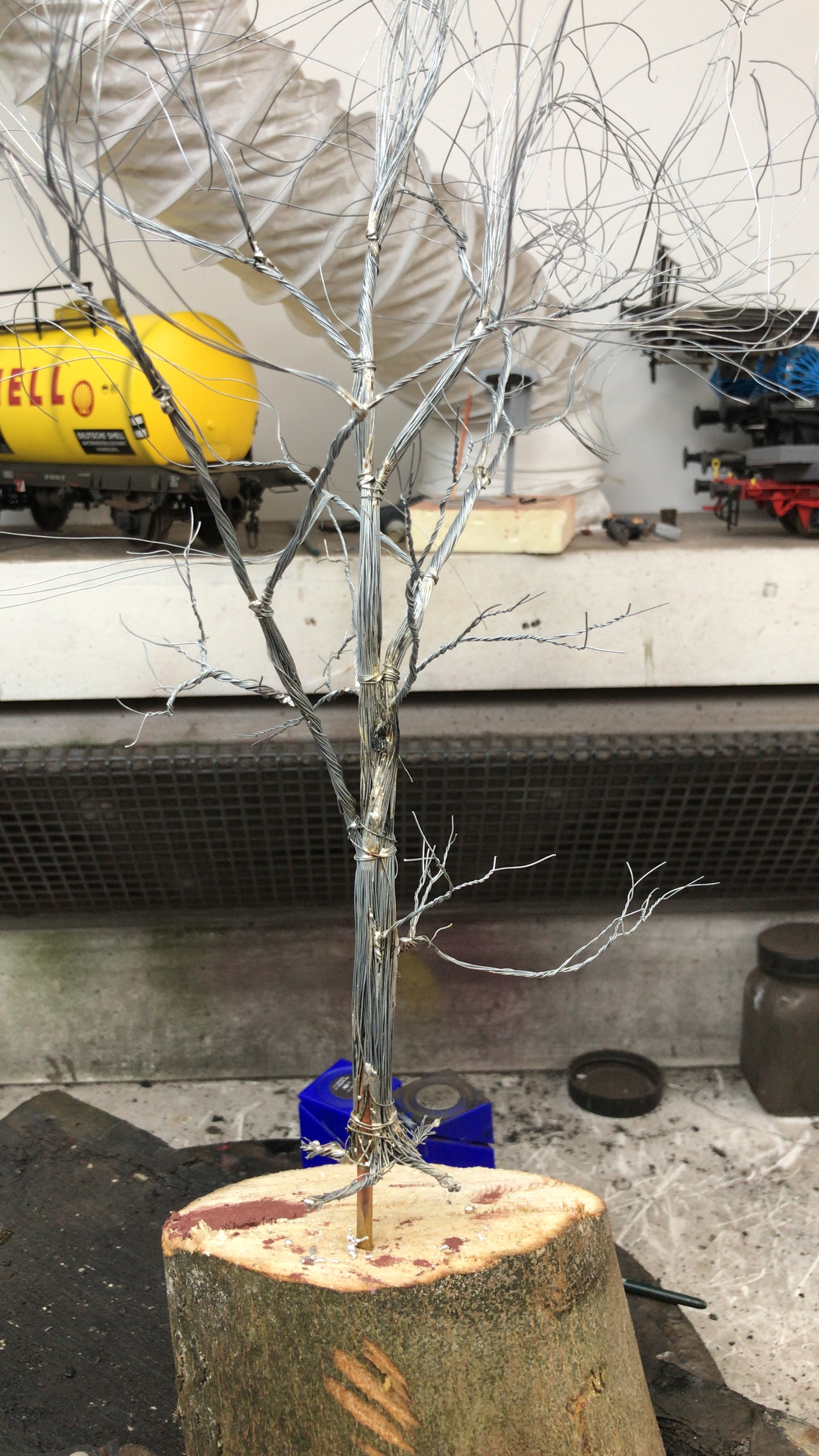

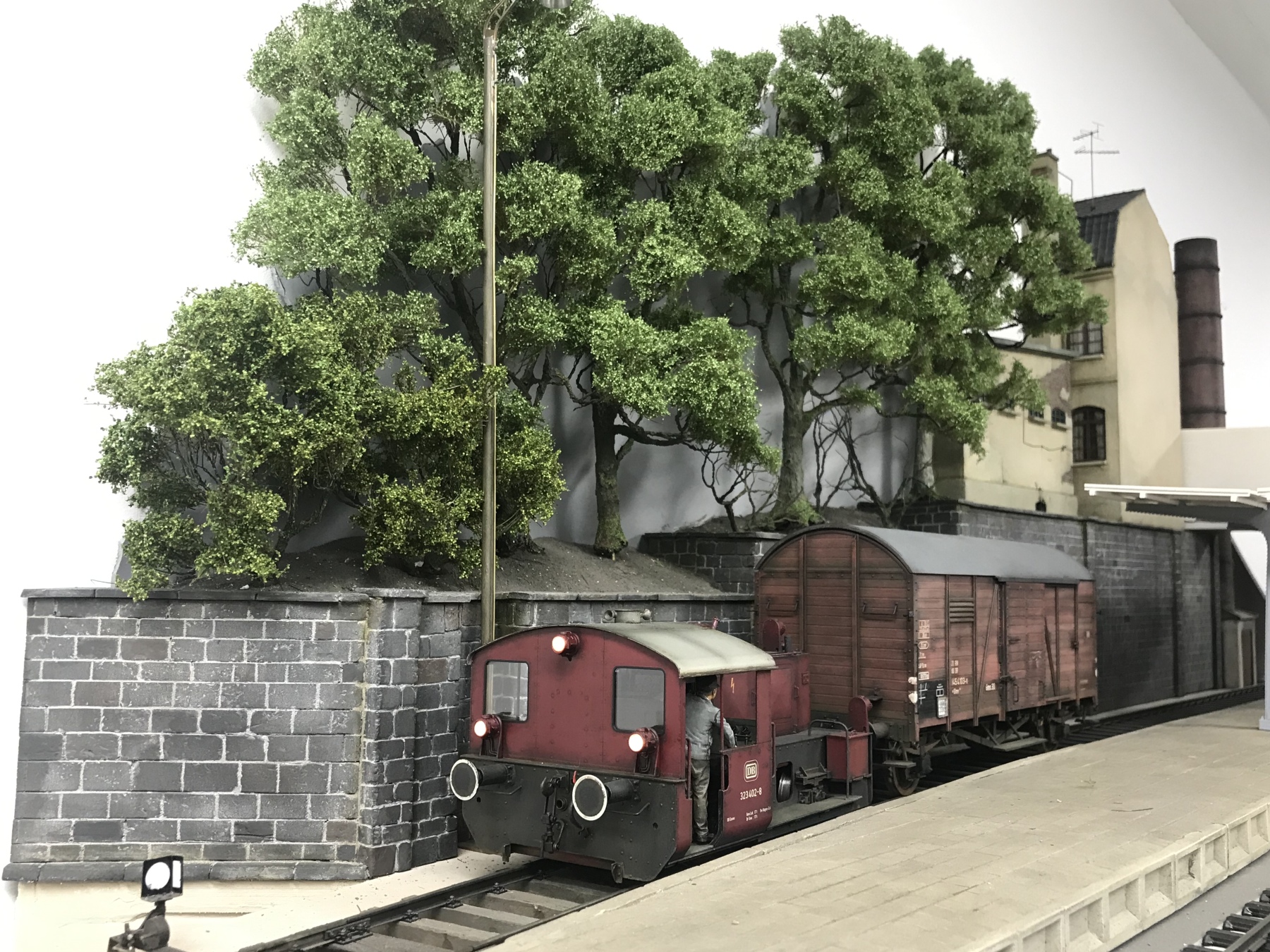

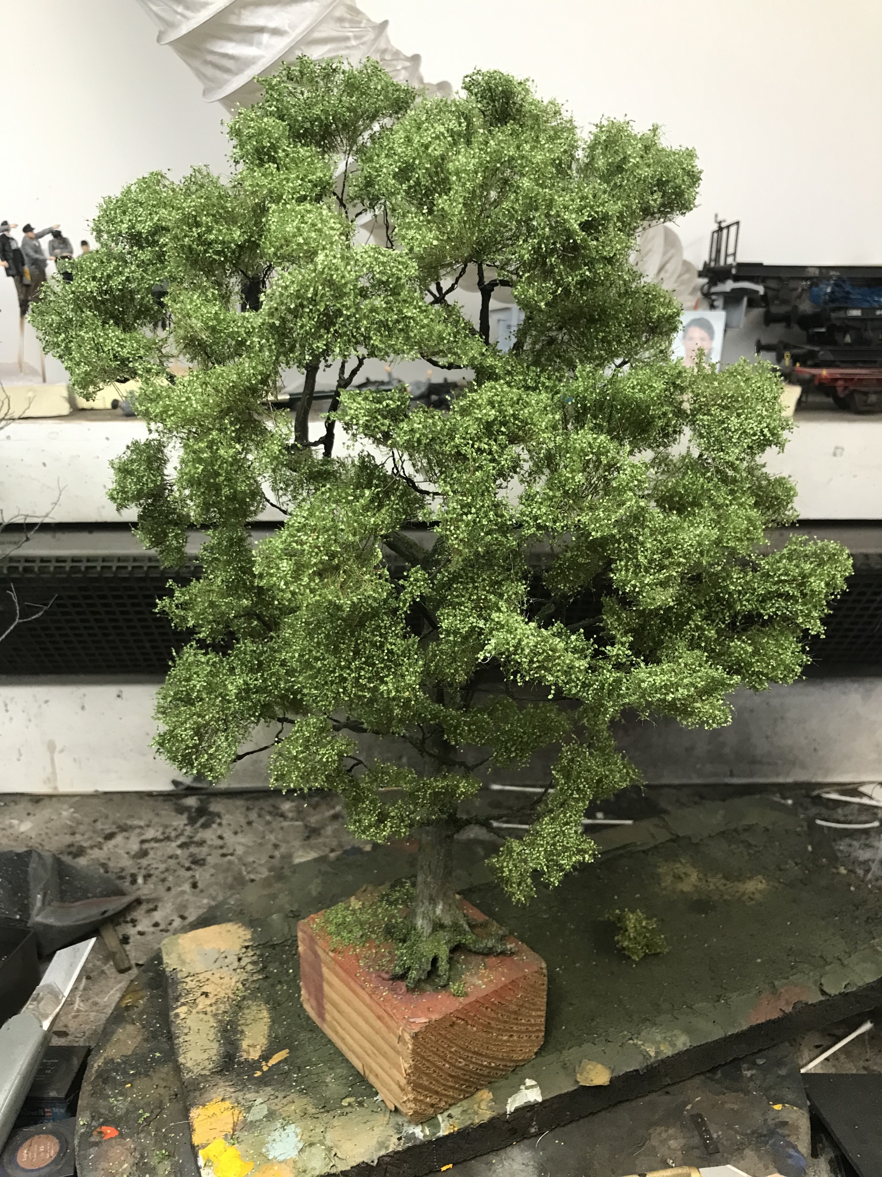

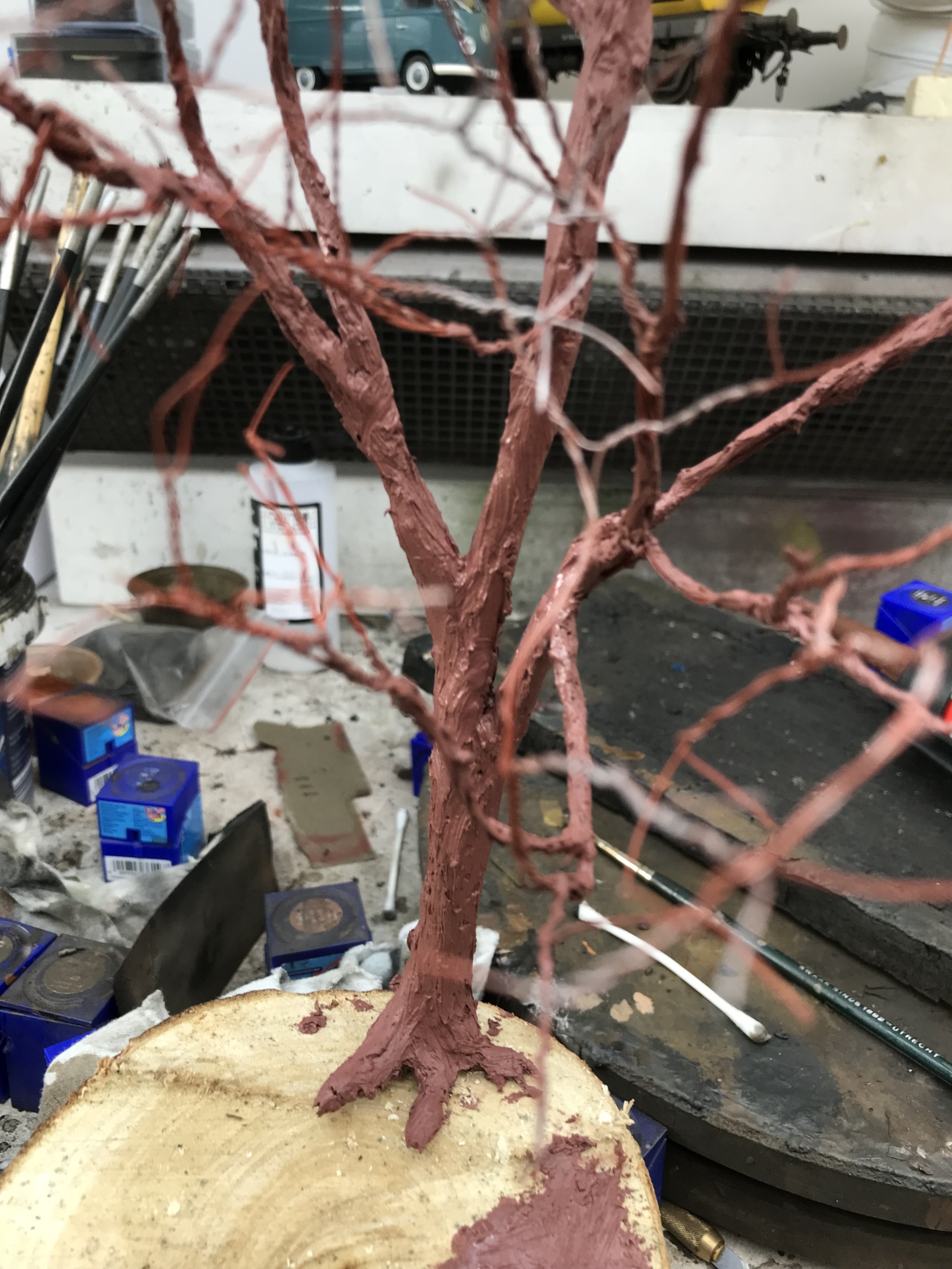

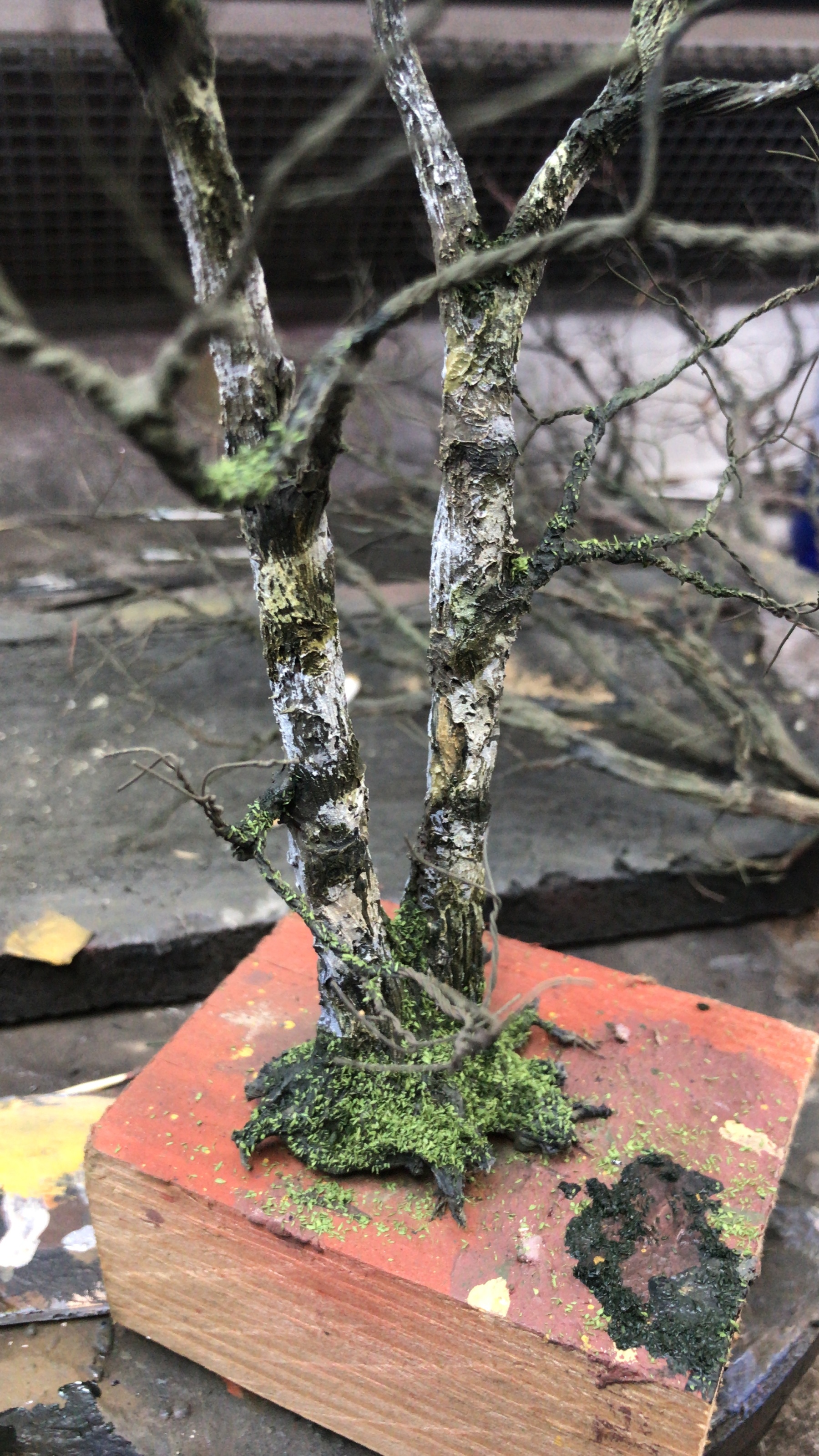

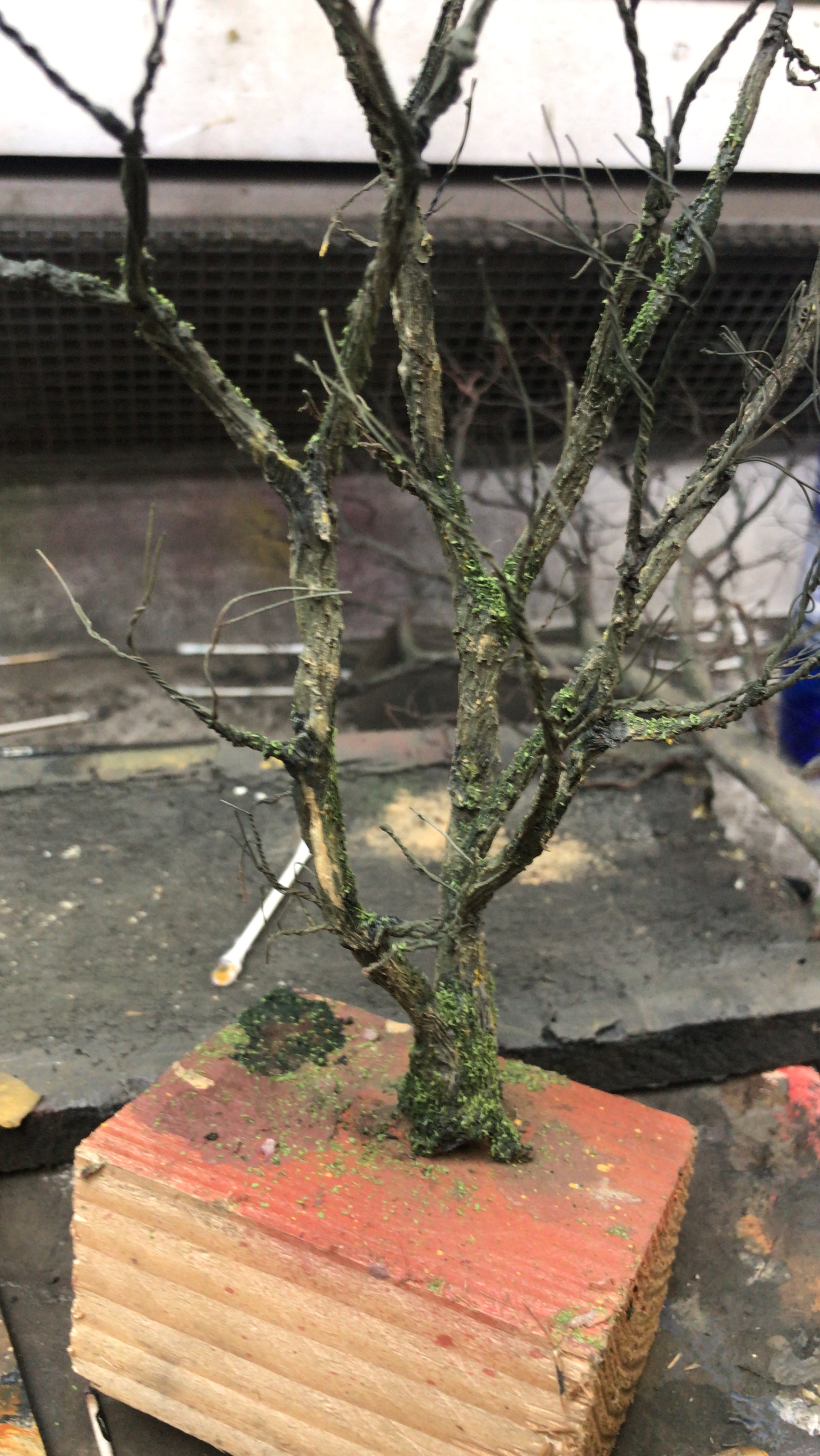

Ik bouw ook wel es bomen. Voor mijn nieuwe baan Dohlenberg bijvoorbeeld zijn alle bomen zelfgemaakt. Wel spoor 1 dus vrij flink.

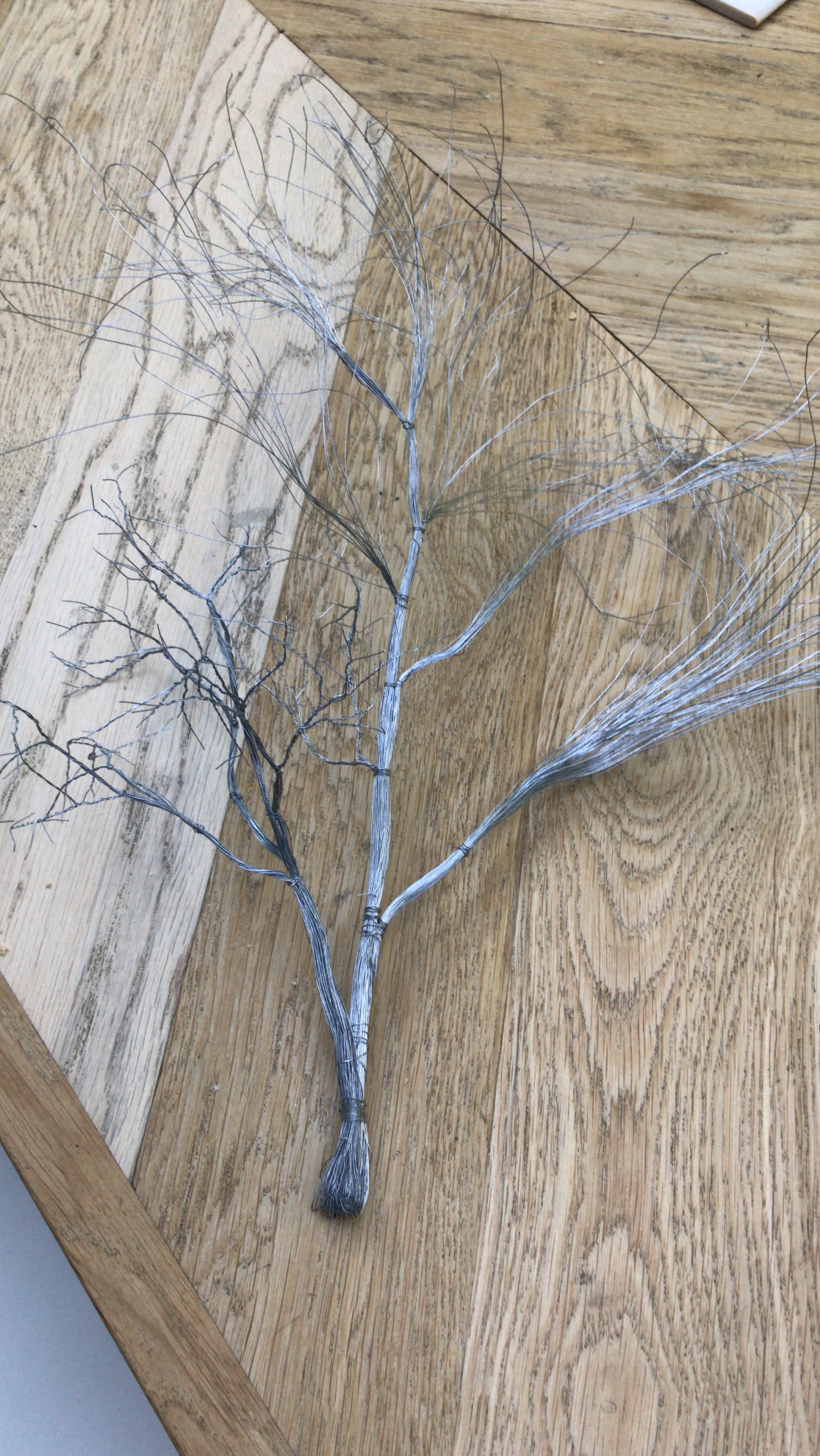

Met bloemistendraad wordt de boom gedraaid. De stam niet, alleen de takken. Met een klodder soldeer worden de vertakkingen gefixeerd en een stukje staf of buis dient als handige steunpin en later om de boom te bevestigen aan de ondergrond. Is het klaar, gaat het skelet in de vaatwasser. Dan als ie droog is een laag motip primer uit de knikkerbus.
De bast maak ik met bruine acrylkit. Deze bren ik in vorm met een kwast.
Dan de boom op kleur brengen met gewone modelbouwverf- revell aquacolor in dit geval.
Mosjes aanbrengen met een beetje ballastlijm bijvoorbeeld werkt goed. Schimmels er op werken ook realistisch. Afgebroken takken en scheuren zijn vrij makkelijk na te maken.
Dan naar Ben Horster ( Horster Modelbouw) en flink wat doosjes MBR struiken kopen. De borstelige onderzijde knip ik waar nodig bij, klodder lijm er op en klaar. Heb voor een vermogen aan Mini-Natur loof gekocht maar dit is veeeeeeeel mooier! En een fractie van de prijs.
In het schuim prikken met een klodder kit en klaar! Oja, dit is een na-oorlogse baan rond de jaren 50-60 dus grote bomen stonden er niet bij stations... dit zijn meer flinke uitlopers.

@ Sven; dank. Ja, heel veel mislukte bomen later sta ik nu ongeveer hier.... Kan altijd nog beter uiteraard maar zo blijft het een uitdaging.
Vandaag tot mijn vreugde in de Karwei zwarte acryl kit gevonden! Geniaal! Hadden ze eerst nog niet.
Ideaal om lekker mee te vrotten. Lijm ik ook veel scenery mee trouwens.

@ Michiel, heel mooi. Edoch, ben er achter gekomen in de loop der jaren dat het maken van bomen voor h0  een andere sport dan voor spoor 0. En moet daarom echt mijn complimenten geven aan "grove den".
En ik ben zo blij dat ik een industrieel complex heb. Weinig bomen, veel steen!
