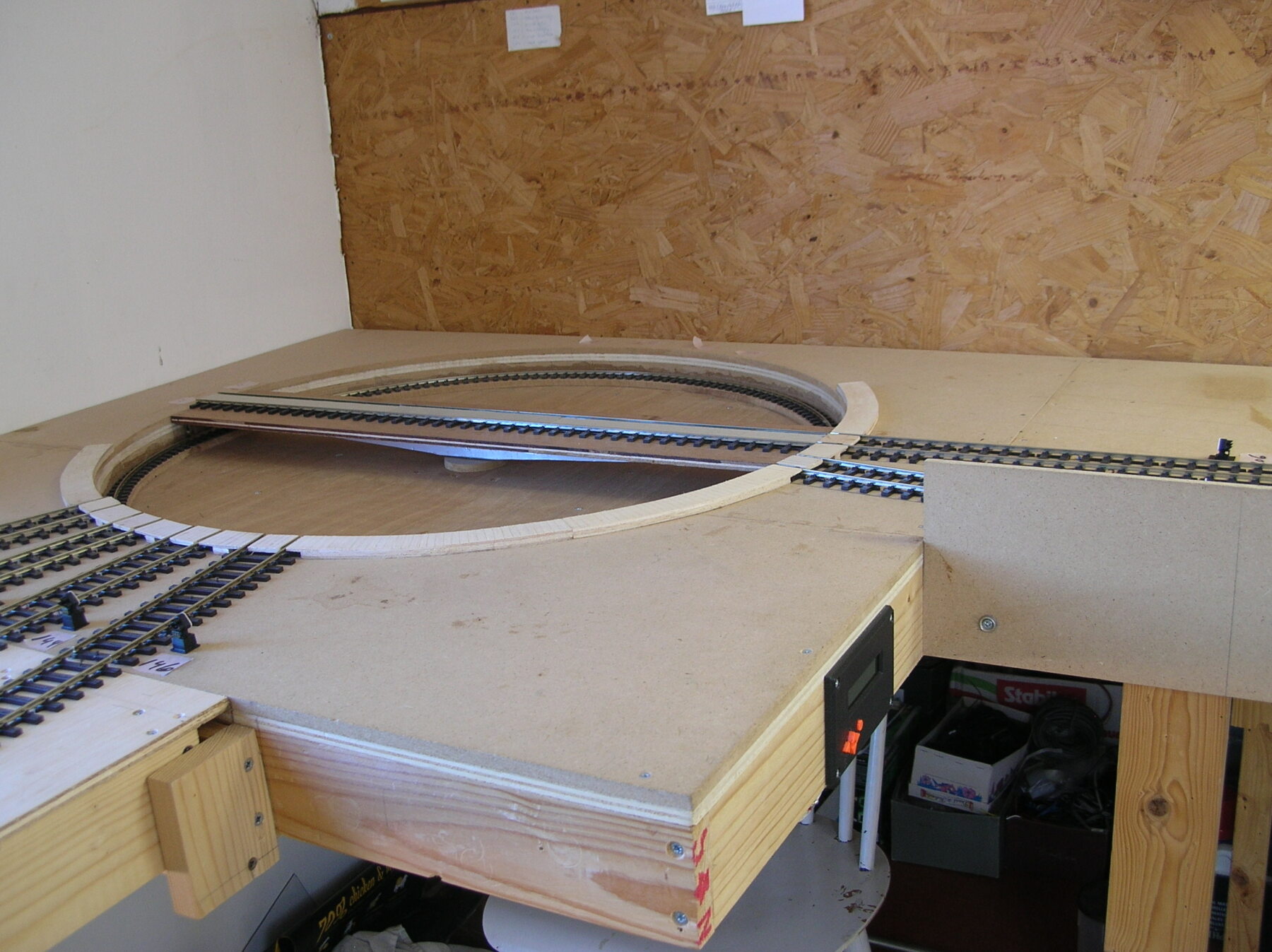

peterha
Wat een leuk snoezig ding; mooi gemaakt  (y)
Wel wat anders dan het monster van mij: 71 cm. Maar dat is dan wel Spoor 0 en voor grote stoomlocs van 63 cm lengte  ;)
Peter

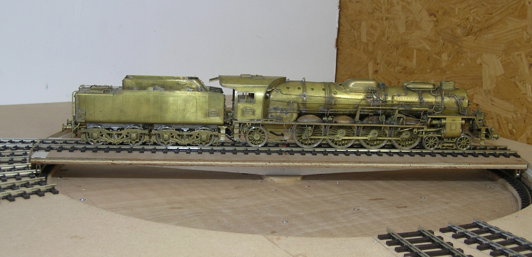

peterha
Citaat van: Ronald Halma op 18 oktober 2023 17:36
... maar die ben je toch nog niet aan het bouwen?
Zeker wel; zelfs 2 stuks  :angel:
En ze zijn beide al (technisch) klaar en werkend. Ze moesten zo lang zijn aangezien de loc die er op staat, de langste is die ik heb (63 cm).
Hier een foto van de linker draaischijf.
Peter
peterha
Ja, perfect.
Ik heb alleen de aandrijving (stappenmotor en behuizing met overbrenging) en de bijbehorende decoder gekocht. De draaischijf heb ik zelf moeten maken; zo'n grote draaischijf/-brug is niet in de handel. Via de decoder kan ik de brug handmatig aansturen of via iTrain.
Peter
