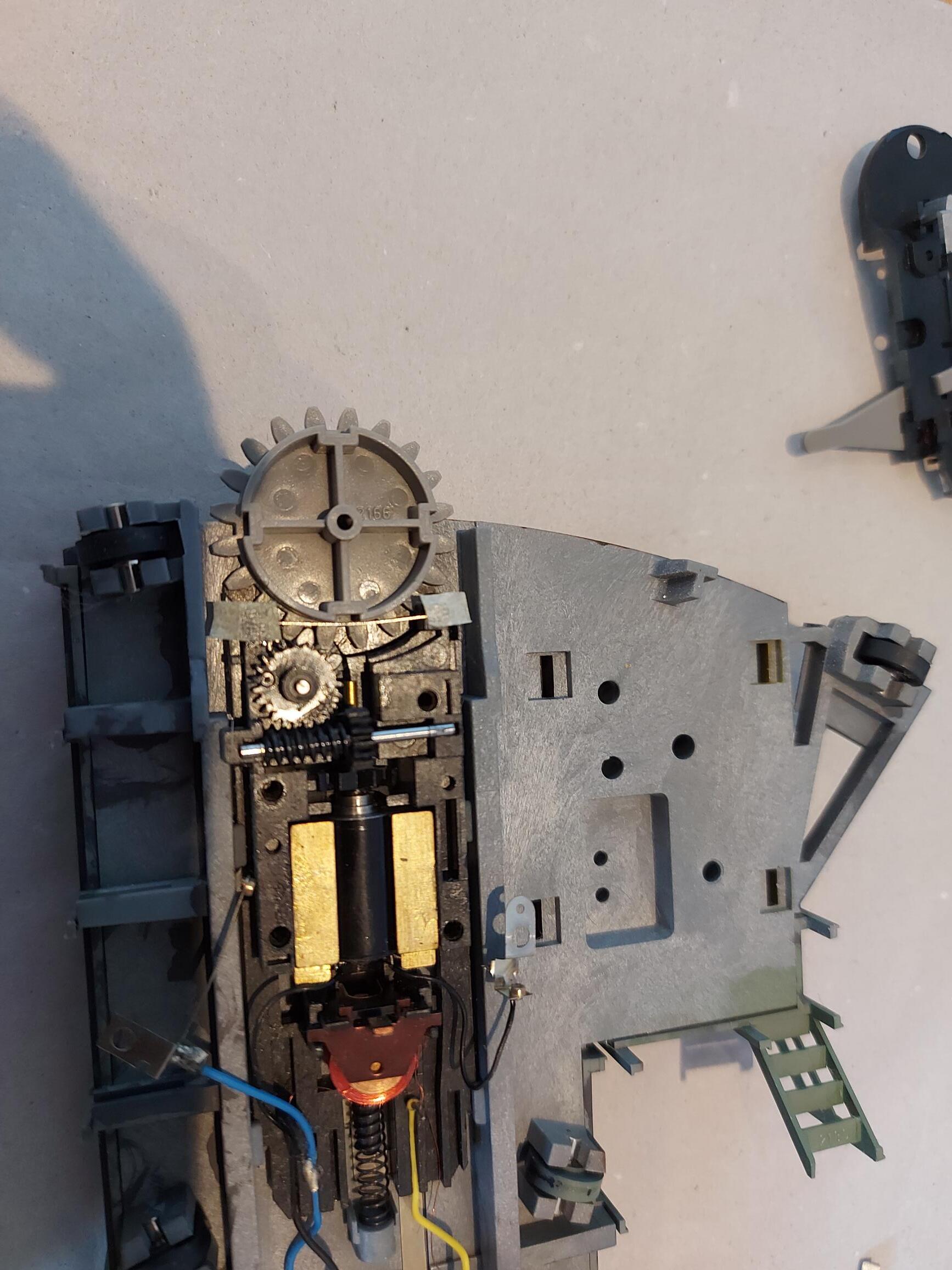

Om de vraag te beantwoorden: ja, met een SB-motortje heb je nog steeds de veer nodig.
En ja, die veer is inderdaad een rottig ding om weer goed te krijgen. Ik heb dat opgelost met 2 hele kleine stukjes tape (zie foto) en dan is het helemaal niet moeilijk meer. Op de foto ook het SB-motortje. Verder ook belangrijk als je het dekseltje er weer op gaat schroeven:
1. Het grote grijze tandwiel moet precies zo staan als op de foto, want het metalen pinnetje dat van het dekseltje naar onder steekt moet in het gat van de uitsparing van het grijze tandwiel en de veer.
2. Als dat goed zit dan het 'klepje' dat boven op het rode spoeltje ligt met een schroevendraaiertje optillen zodat het in de uitsparing van het dekseltje past en dan dekseltje vastschroeven.
Inderdaad een ingenieus ontwerp, maar ik vraag me af hoe meneer Fleischmann in zijn eigen fabriek al die veertjes op z'n plaats houdt zonder die stukjes tape.....
Groeten, Rolf
stoombr38
Ik doe dat zonder die tape al jaren.
kan het niet laten zien .
Is toch een kwestie van handigheid, wat ik in de loop van jaren geleerd heb.
Grt. Jo
