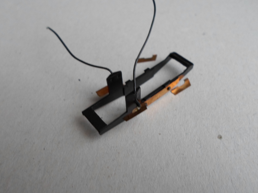

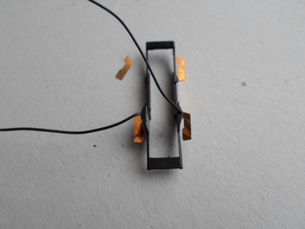

Die Bahn
Hierbij een afbeelding, die ik nog had liggen... helaas ook gebroken stroomafnemers.
Anders was overname van deze wel mogelijk geweest.
Vriendelijke groet,
Erwin Prummel
Ah, dat is een goede! Nu is het een turqouise, maar zelfde idee
