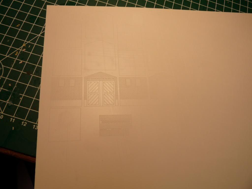

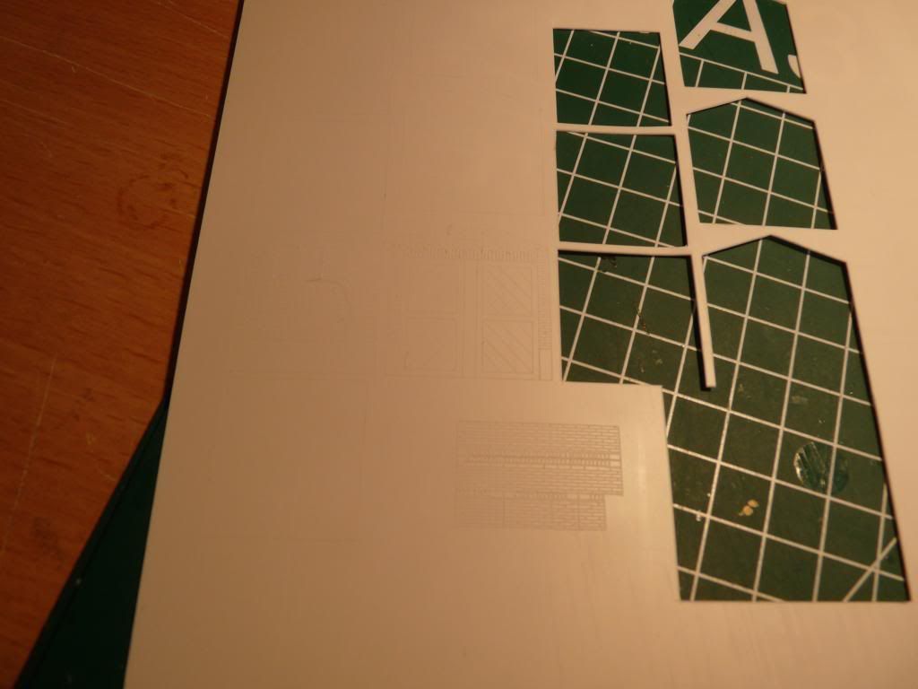

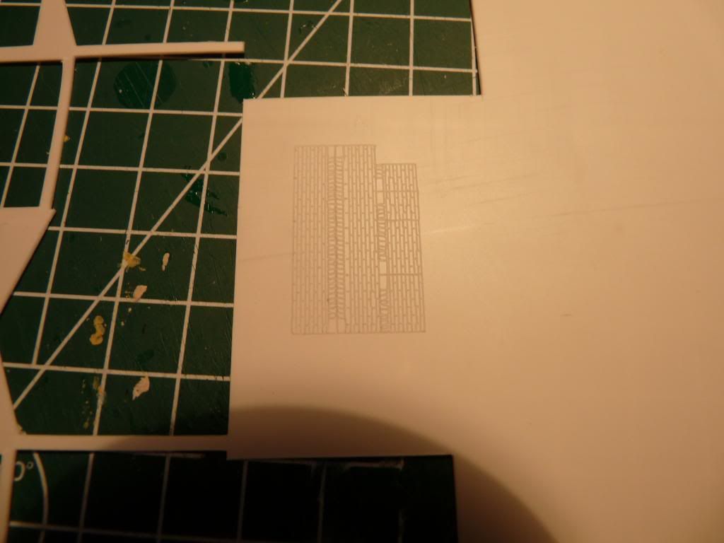

Allereerst begint het met een velletje geplot styreen.
Hierop ziet u 2 zijwandjes, een voor en een achtergevel, een bodemplaat en een dak.

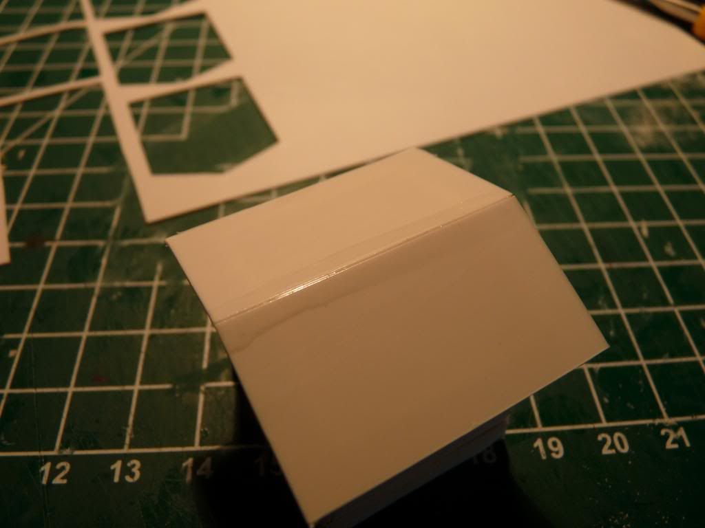

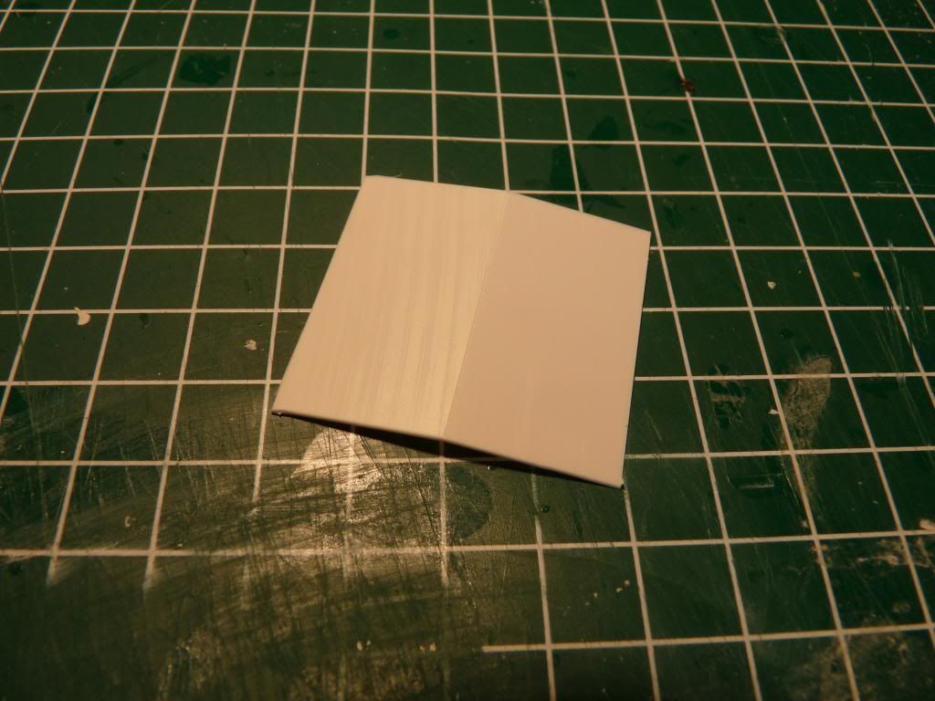

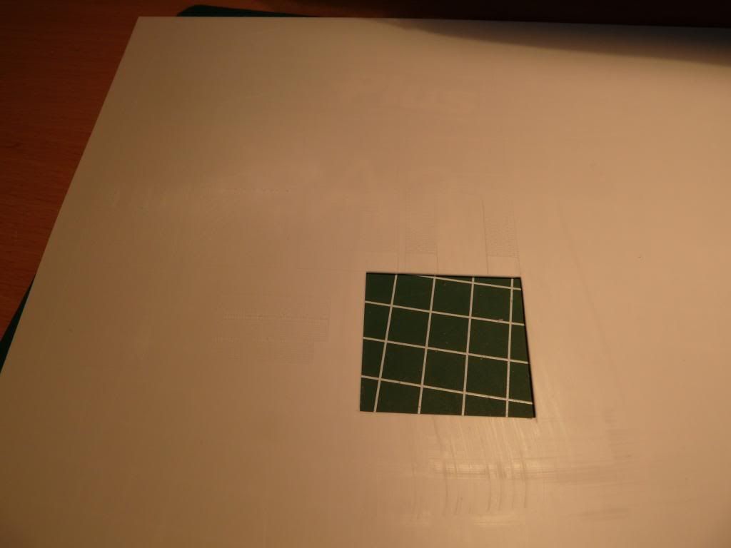

Allereerst wordt het dak uitgesneden en over de vouwlijn in het midden gevouwen.

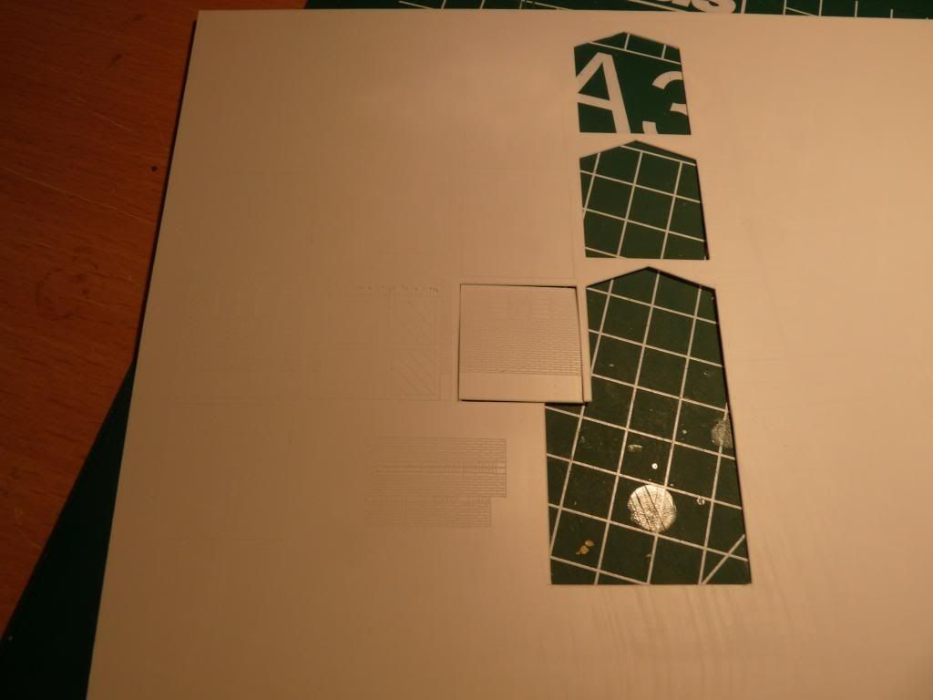

En dan ziet de plot plaat er zo uit.

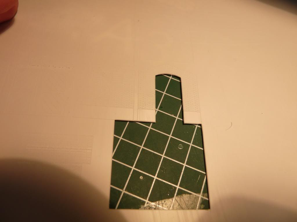

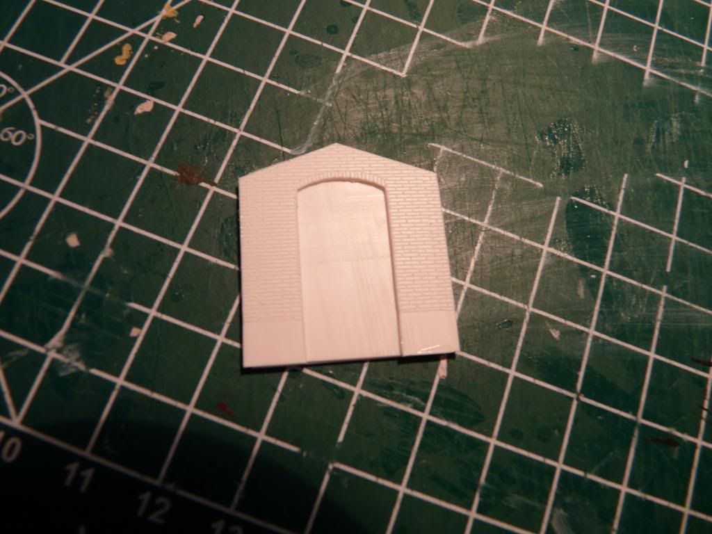

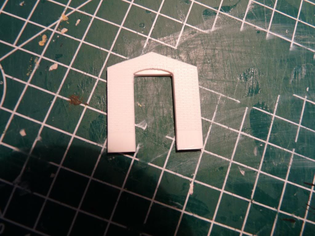

Daarna snijden we de 2 verticale lijnen van de achtergevel uit en breken over het gebogen lijntje het plaatje eruit.

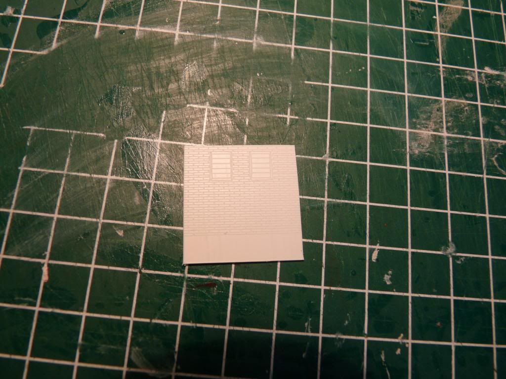

Daarna snijden we het wandstukje uit.

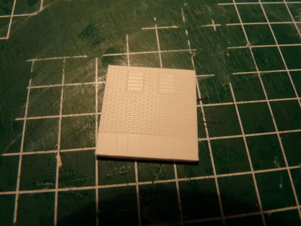

Daarna snijden we de 2 bovengelegen plaatstukjes uit. Elk is 1mm smaller dan de ander.

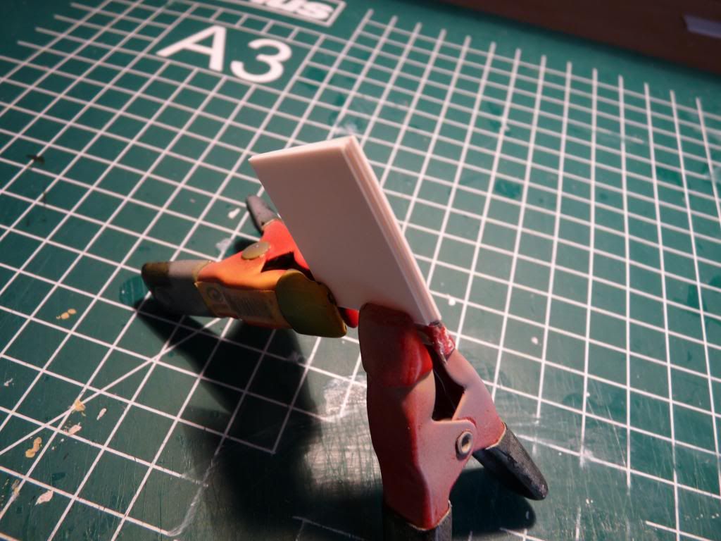

Daarna plak je deze op elkaar doormiddel van de Plastruc lijm aan de kopse kantjes smeren, hierdoor trekt de lijm tussen de plaatjes en dan heb je snel een sterke verbinding te pakken. Voor het gemak kan je 2 lijmklemmetjes gebruiken om de laagjes samen te houden tijdens het lijmen.
Na het lijmen heb je 1 wandje bijna gereed.
Want je moet hier nog wat uit snijden.
Namelijk de 2 verticale lijnen, welke je helemaal doorsnijd en dan 1 horizontaal lijntje boven zodat je dit krijgt.
Nu leggen we het wandje even aan de kant zodat hij goed kan drogen voor we verder gaan.

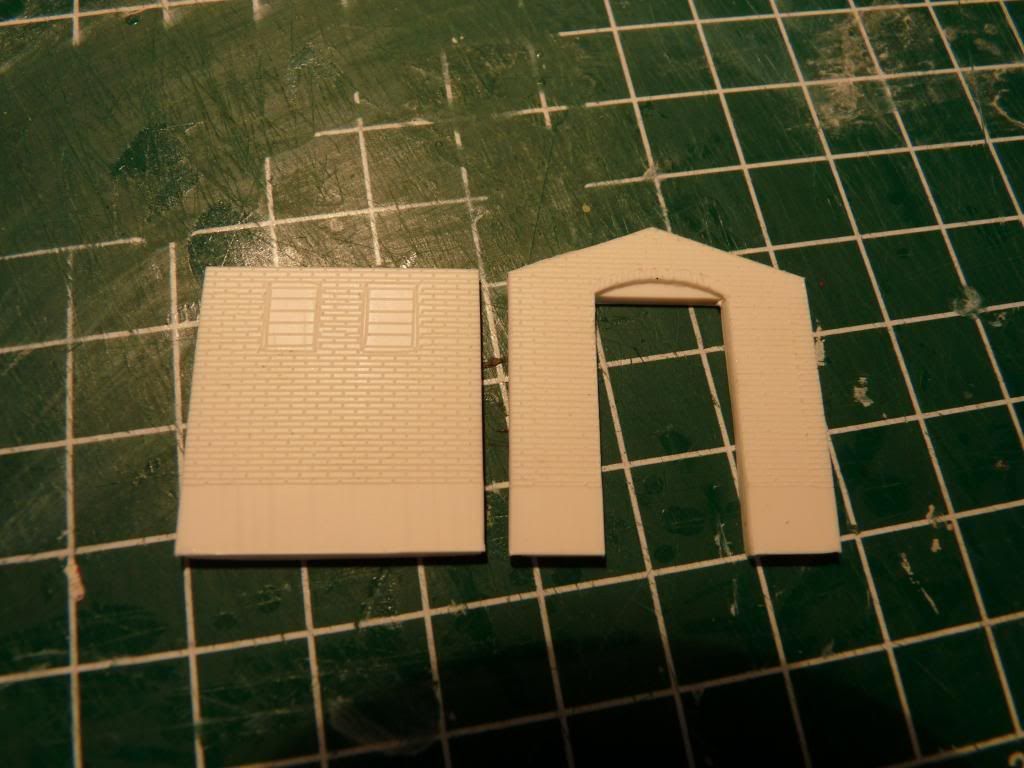

Nu gaan we verder met een zijwandje.

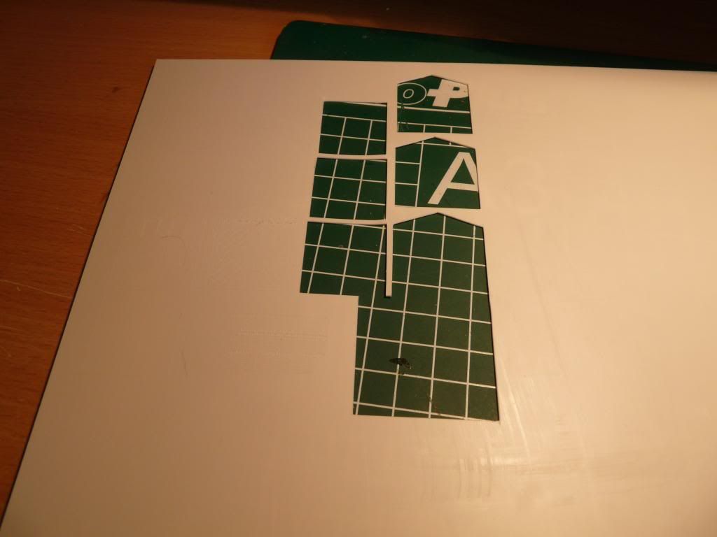

En daarna snij je de 2 bovengelegen plaatjes ook uit, en dan ziet je plot vel er als het goed is zo uit.
En het uitgesneden wandje zo.
Deze lijmen we op de zelfde manier als het kopwandje, hier is goed te zien dat de plaatjes verspringen.
En dan heb je 1 zijwandje gereed.

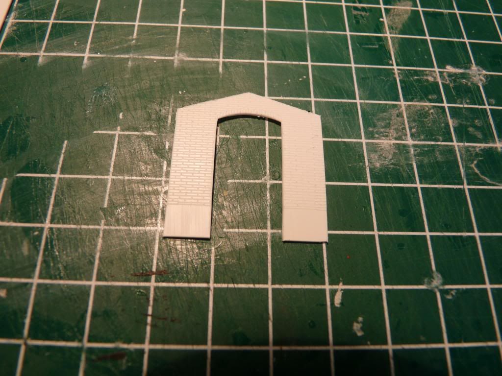

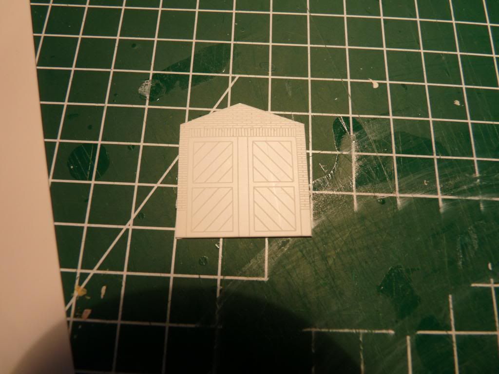

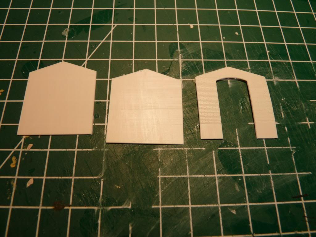

En dan gaan we verder met de voorgevel.
Na het uitsnijden hebben we de buitenste laag van de voorgevel.
En deze plakken we op de zelfde methode als de andere wandjes inelkaar.
Ook maakt u op de zelfde manier het laatste zijwandje.

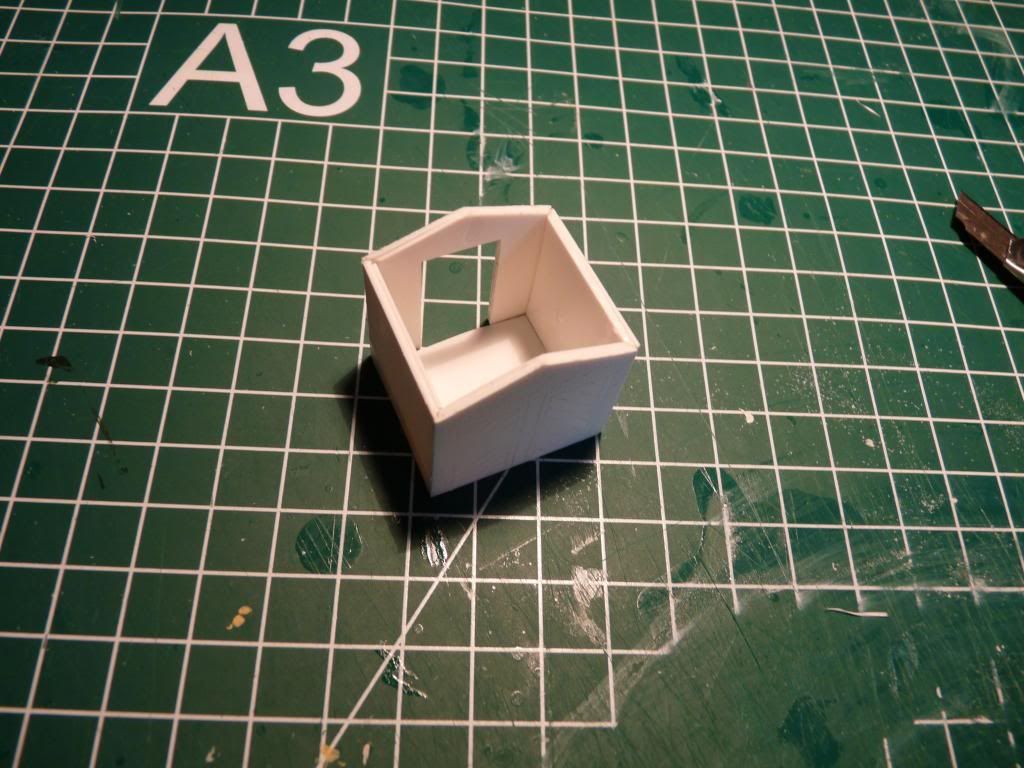

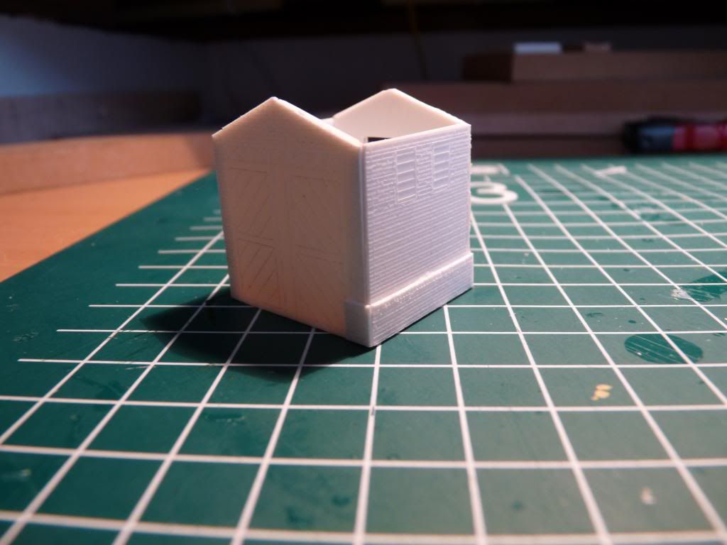

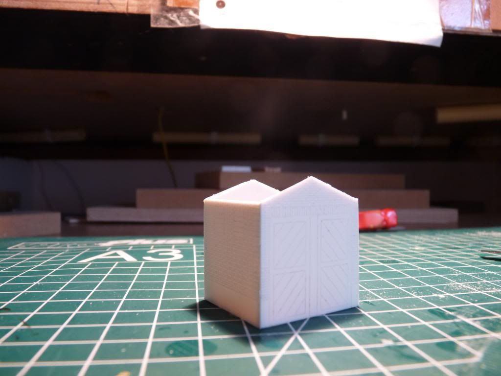

En dan heb je de volgende onderdelen voor het huisje voor u liggen.

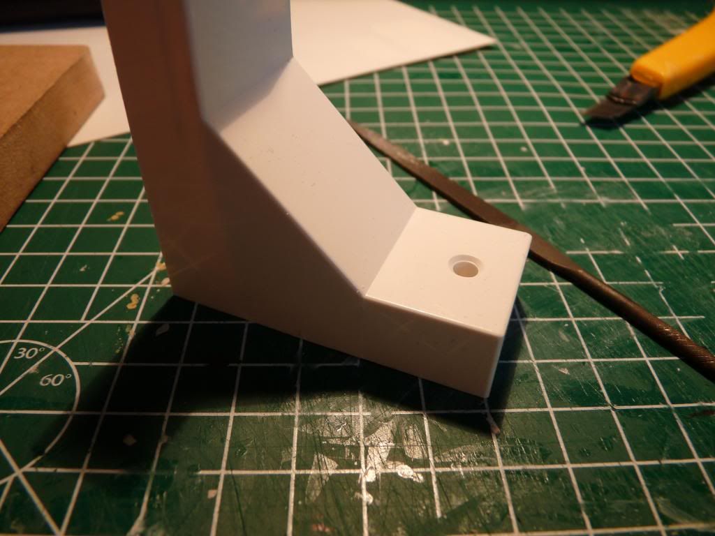

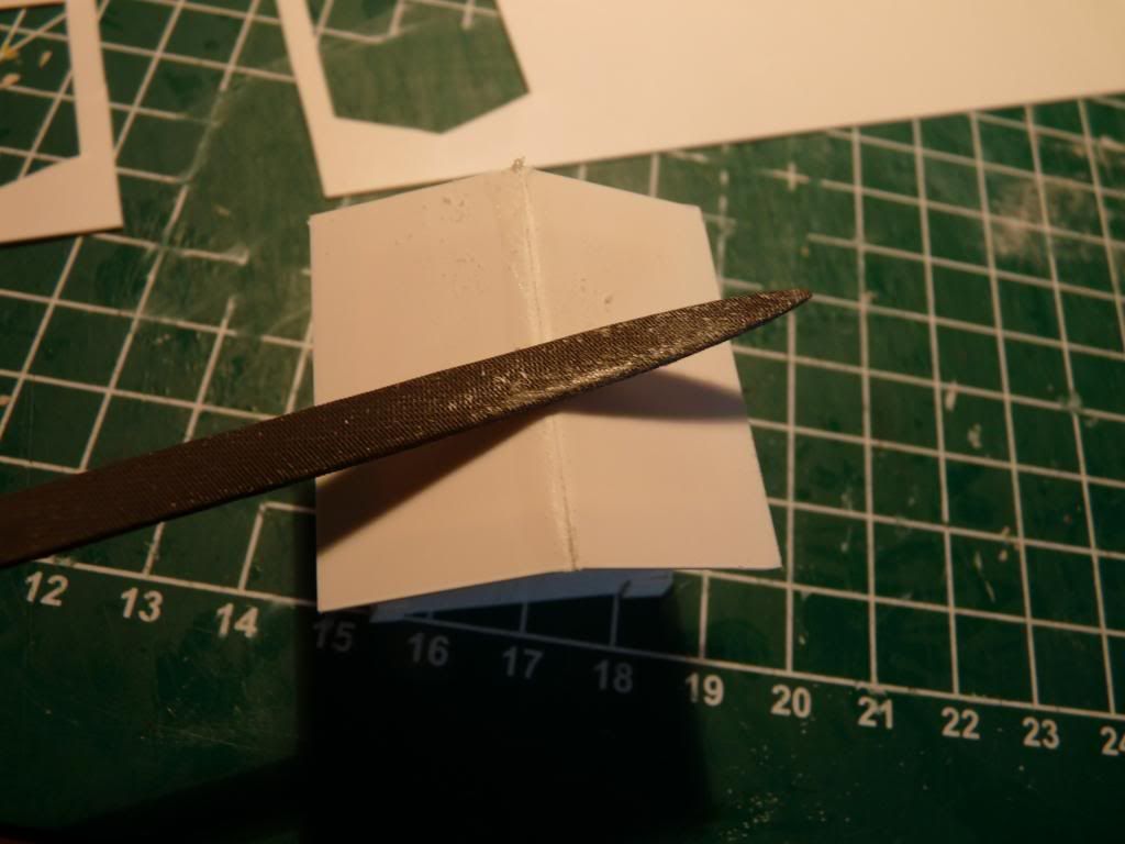

Nu pakken we een sleutelvijltje en een zijwandje en vijlt u de zijkantjes ( alleen bij de laagverspringen) onder een hoek van 45 graden.
Een hulpje om de hoek te kunnen controleren.
Dit doet u bij elk wandje en dan ziet hij er zo uit.

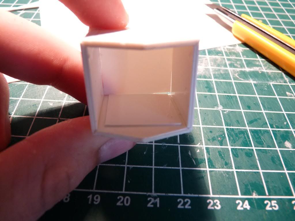

Zoals u ziet zit nu ook een bodemplaatje in.

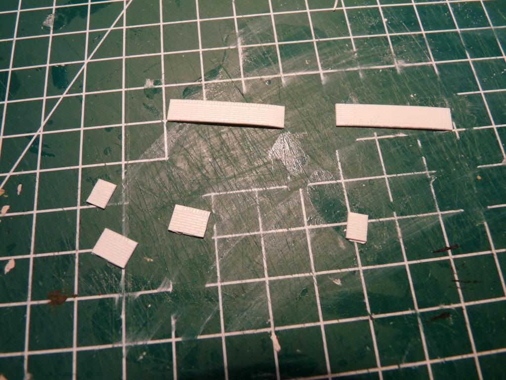

Nu gaan we verder met de stenen rand en die ziet er zo uit op de plot.
2 lange voor de zijwanden, en 4 korte voor de kopwandjes.
En uitgesneden ziet het er zo uit.

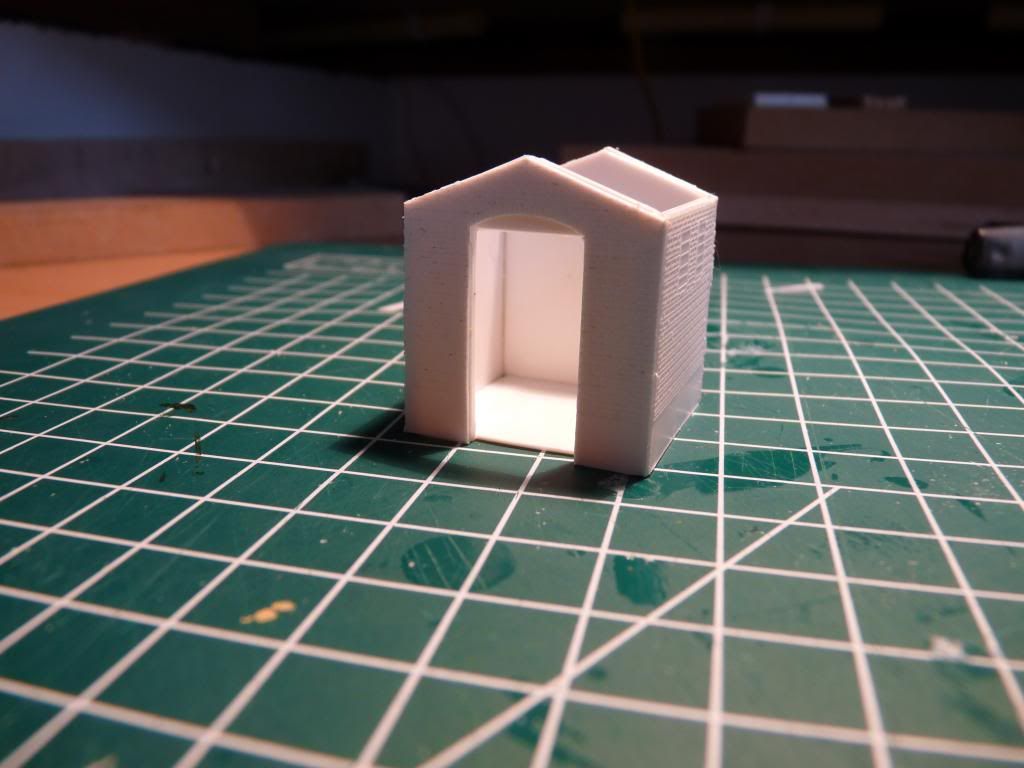

En dan plakken we deze rond het huisje.

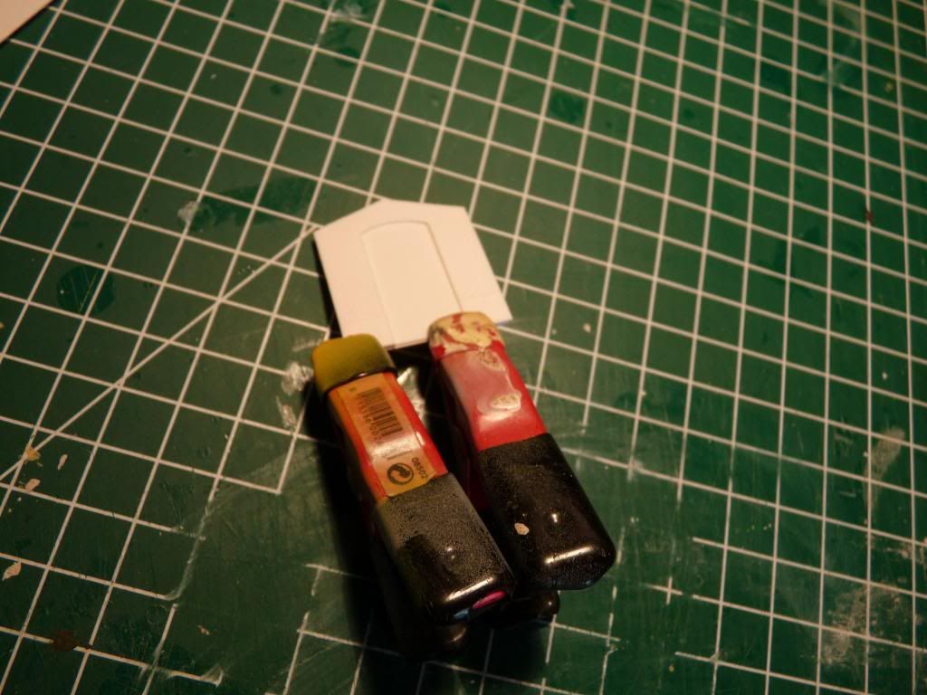

Daarna uit een reststukje uit het plotvel snijden we een plaatje voor achter het grote gat in de achtergevel.
Deze lijmt u ook met de Plastruct Weld lijm.

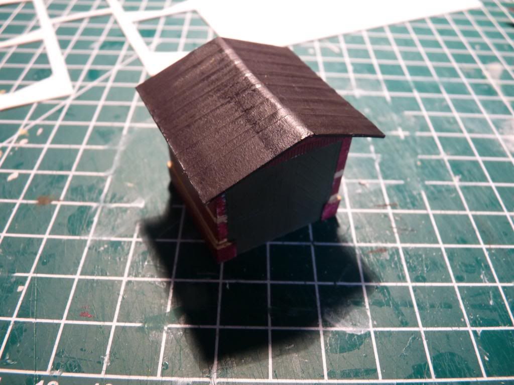

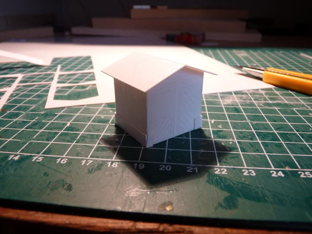

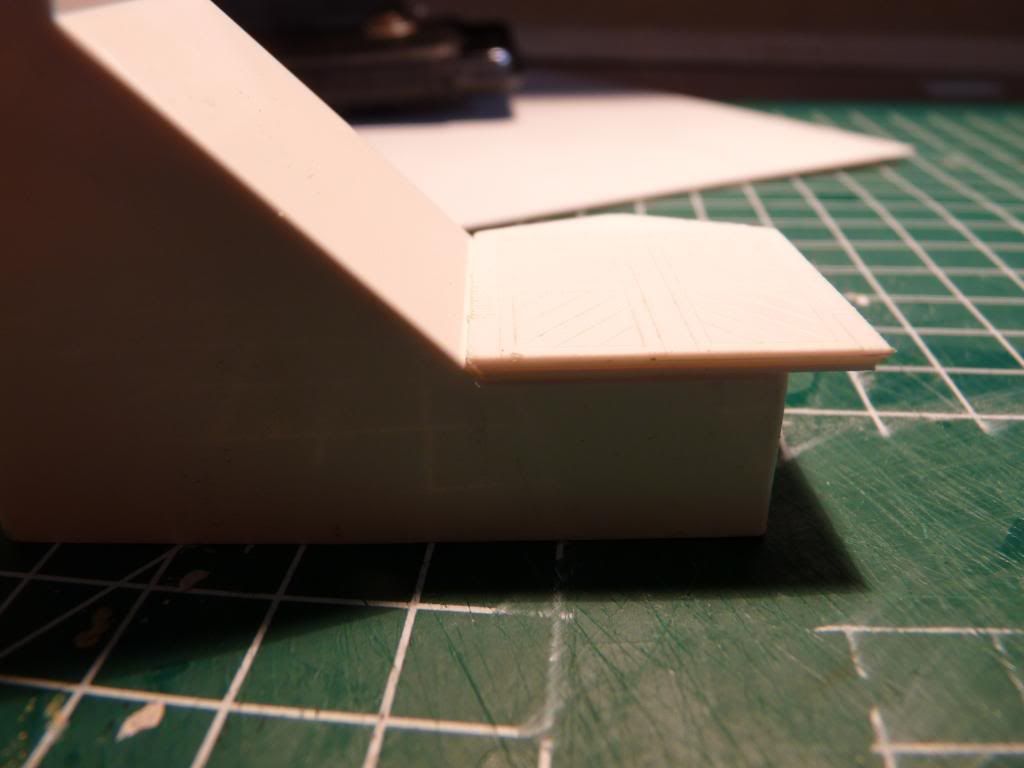

Daarna pakt u het dak er bij en lijmt u deze met de plastructlijm op het huisje.
Daarna smeert u met de plastruct lijm het naadje op het dak in en laat dit even drogen.
Daarna haalt u nog een vijltje over het dak.

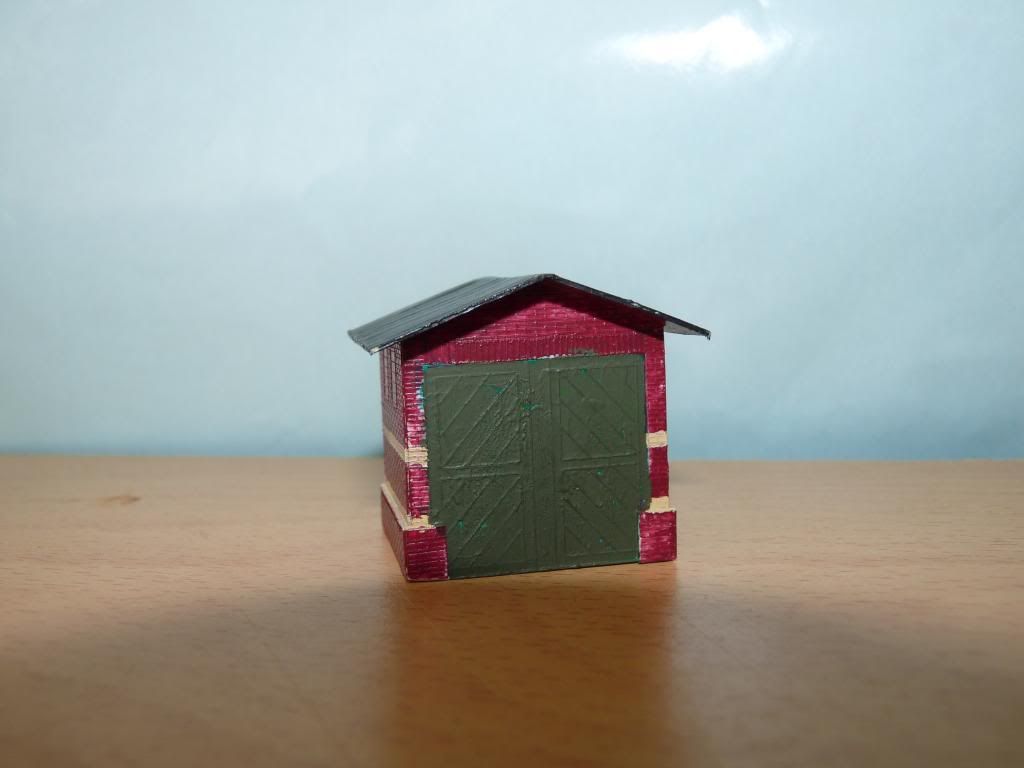

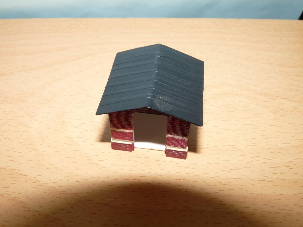

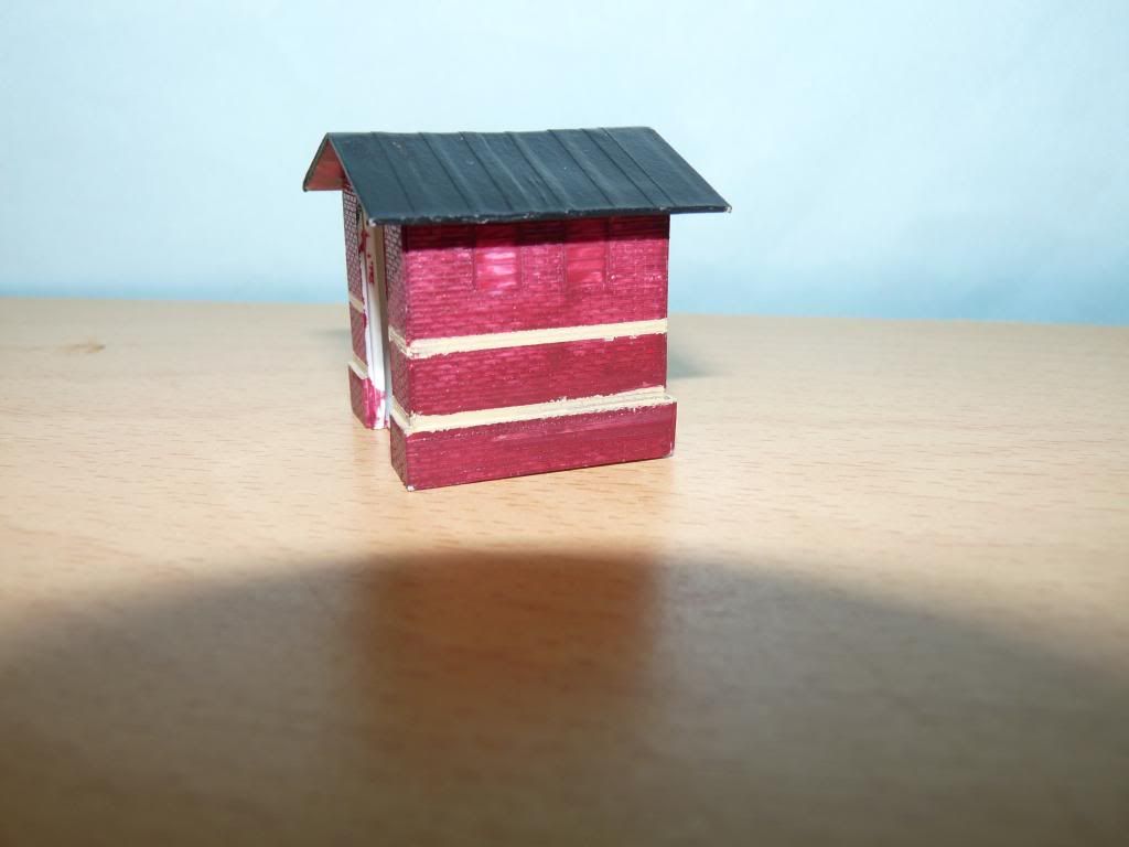

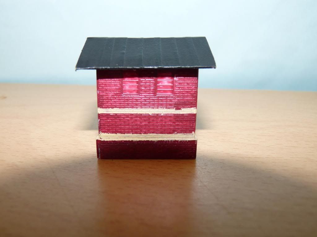

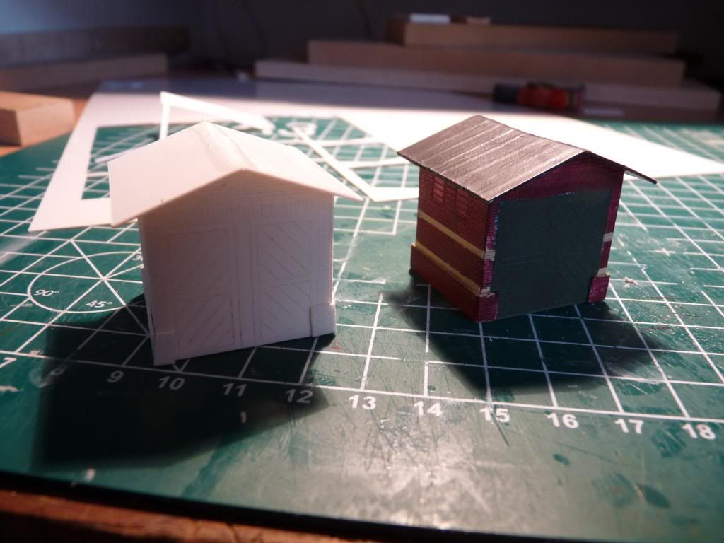

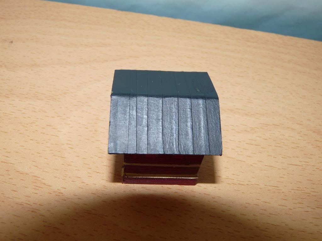

Zo ziet het dak eruit op een geschilderd model.
Het dak is eerst voorzien van stukjes tamiyatape van 6 mm breed, ( hiervoor kan ook waterproof schuurpapier voor gebruikt worden).

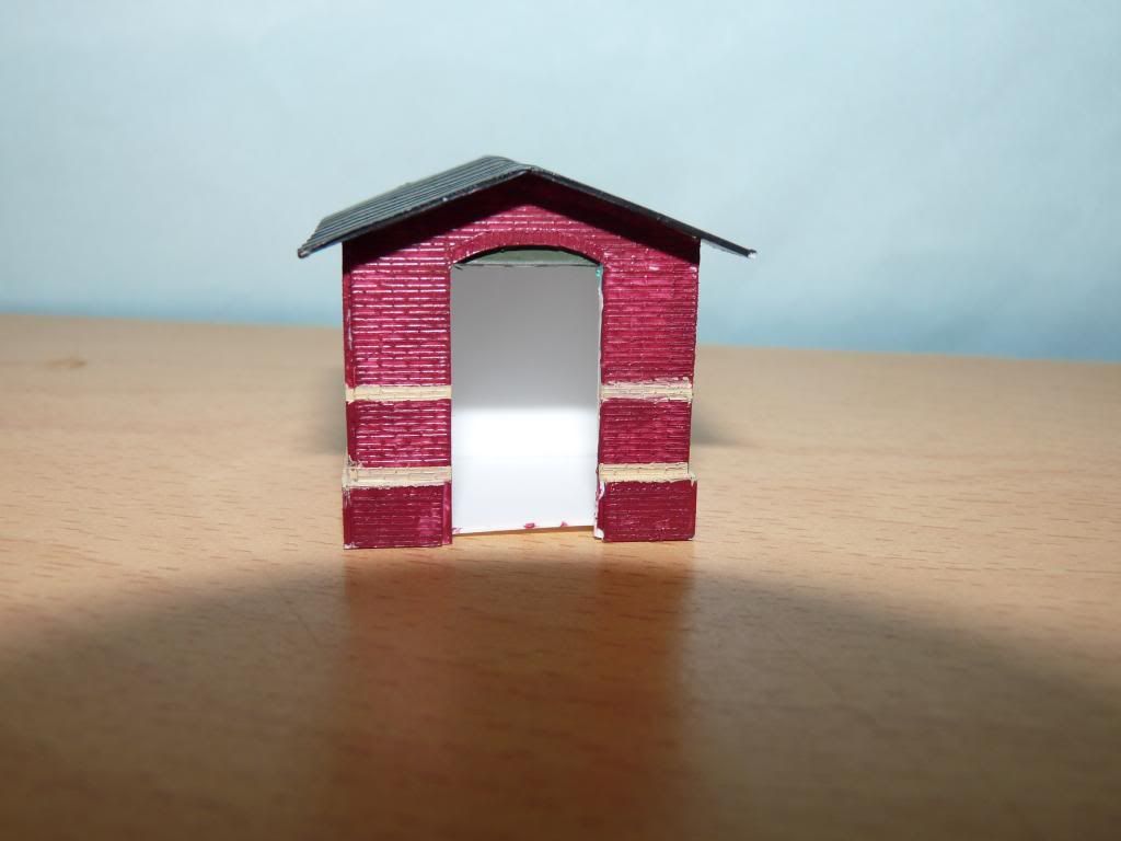

Een geschilderd en ongeschilderd exemplaar naast elkaar.
Hieronder nog enkele foto's van het geschilderde exemplaar. Welke wel met de kwast geschilderd is, vanwege de hitte had ik niet de zin om de spuitcabine en airbrush gereed te maken.
De bedoeling is wel dat het Groen, zwart en baksteenkleur met de airbrush aangebracht worden, de biezen worden na afgeplakt te hebben met een penseel aangebracht.
