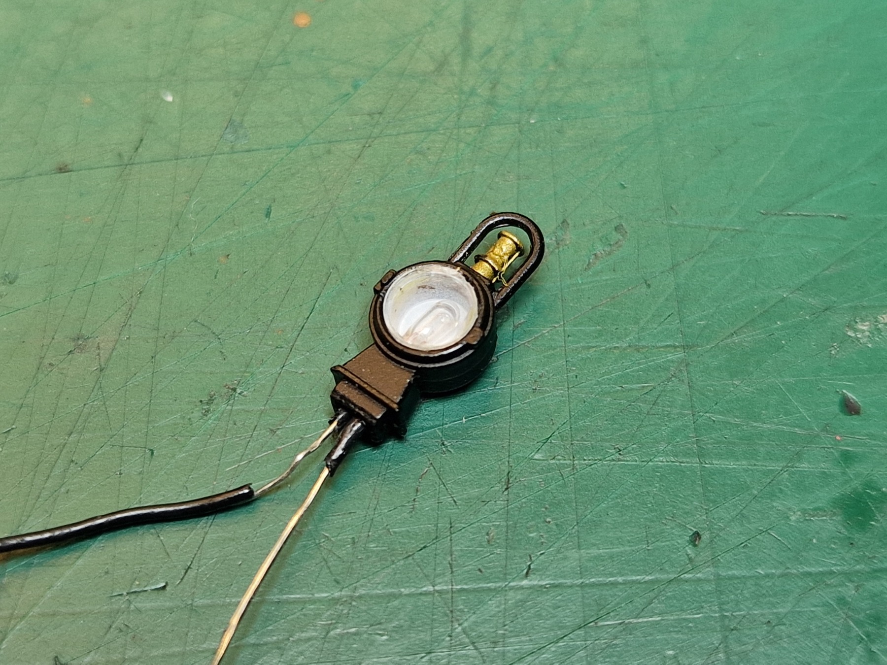

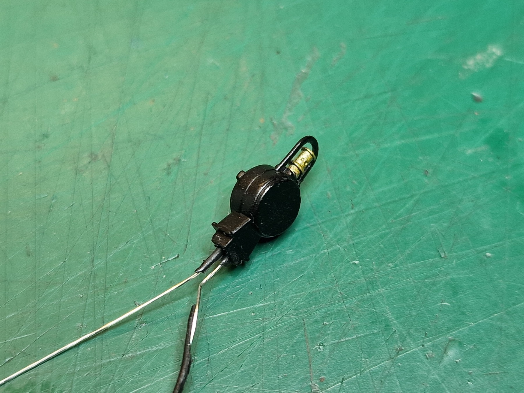

Ik heb al een paar voorzichtige pogingen ondernomen om de lampjes er uit te krijgen, maar voordat ik de boel onherstelbaar beschadig stel ik hier toch maar even de vraag;
Hoe krijg je deze micro gloeilampjes uit deze Brawa H0 lantaarns? Het zijn wel twee losse onderdeelnummers, het lampje en de lantaarn.
Via de onderzijde (draadkant) zou wel passen denk ik, maar er is geen beweging in te krijgen. Ze zitten vaster dan het draadje sterk is.
Het lampglas is niet zomaar vat op te krijgen, en het achterdeksel zit muur vast.
Ik heb geen idee op welke zijde ik mij moet concentreren en de documentatie vertelt er ook niks over. Google ook niet trouwens.

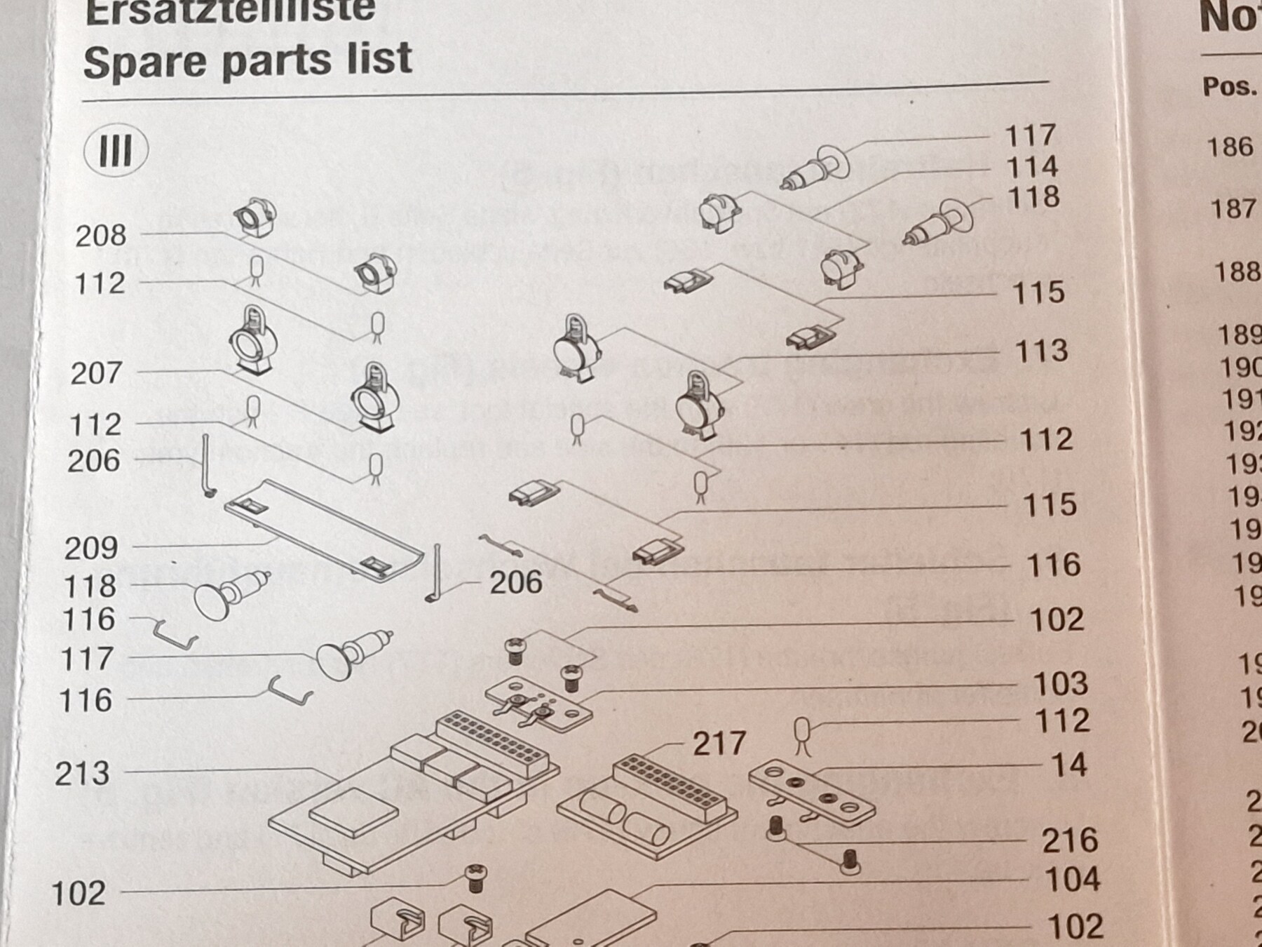

Te oordelen naar de positie van de onderdelen op de exploded view, zou ik denken dat de lampjes van onderin de lantaarn worden gestoken. Andere merken doen dit ook. Waarschijnlijk zitten ze dus verlijmd, zodat de lijm voorkomt, dat de draden elkaar raken.
Ik denk dan ook, dat je het van onderen moet uitboren.
Mvg.
Cor
Aan de plaatjes te zien verwacht ik ook dat de lampjes vanaf onder zijn ingestoken en vastgelijmd.
In plaats van boren zou je ook kunnen proberen om met een naald de lijm los te peuteren.

Gaat het om de lantaarn met nummer 207 of 113? Die laatste bestaat uit twee delen. Daarvan zou onderdeel 115 eraf moeten kunnen.
Parketrijder met voornamelijk jaren 60/70-Fleischmann-spul. Van plan ooit weer een vaste baan te bouwen. Tot die tijd: Wohnzimmer Rbf
Martijn1974
Beide nummers. Alle lampjes dienen vervangen te worden.
115 is de voet aan de achterzijde, die blijft aan de loc.
