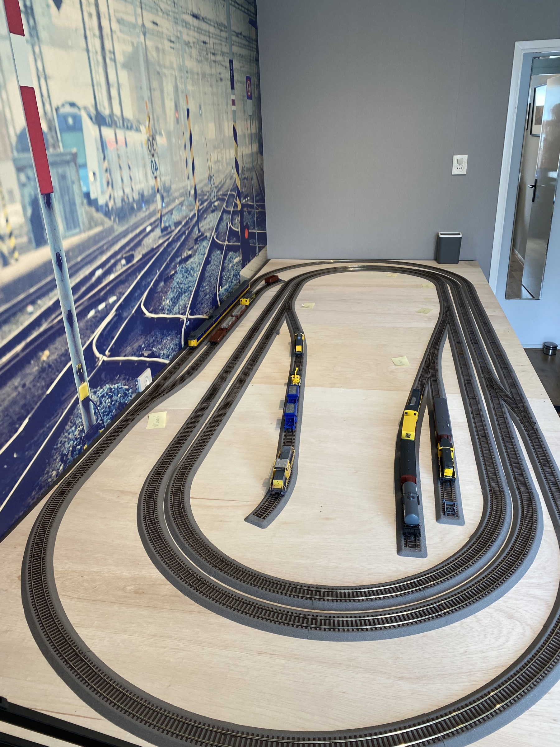

Goedemiddag, heb inmiddels een baan gelegd met Roco line rails met bedding, beschik over Roco z21 met multimaus, laptop met daarop geïnstalleerd iTrain. Heb alles inmiddels rijdende gekregen, uitgezonderd een ns600, dit voor een later project om deze te digitaliseren.
Nu mijn vraag, inmiddels met Google van alles gevonden om de baan te automatiseren, zit te denken tot aanschaf dinamo of YamoRC, wil als eerste de buitenste baan opdelen in blokken, dacht 4 met wellicht een vijfde en zesde voor de wisselsecties op de buitenste ring. Wat is nu mijn start aanschaf om dit te verwezenlijken? Dank!
Met een centrale en een pc met iTrain heb je de basis al.
Als je blokken wil maken dan moet je in 1 railstaaf isolaties aanbrengen en die secties voeden via een detectorschakeling.
Waarom denk je aan Dinamo? Als je digitaal rijdt is dat een overbodige schakel.

Indien je volledig geautomatiseerd wilt rijden met iTrain (of Koploper etc) moet je de baan indelen in blokken, je kunt dan niet volstaan met alleen de buitenste baan in blokken in te delen.
Gebruik je de witte of de zwarte Z21?
De witte heeft beperkte mogelijkheden (voor zover ik weet één) m.b.t. bezetmeldmodules en die zijn ook nog eens naar verhouding erg duur. Maar als je niet verder wilt uitbreiden dan wat je nu hebt zou dit het overwegen waard zijn. Zij het dan dat je met deze baan al gauw twee (dure) bezetmeldmodules nodig hebt. iTrain kan overweg met één melder per blok, dat scheelt, anders werden het vier modules.
De zwarte Z21 heeft meer mogelijkheden voor verschillende bezetmeldsystemen (S88, Loconet etc). Dan zijn er ook voldoende goedkope alternatieve bezetmeldmodules die compatible zijn en als je zelf een beetje kunt soldreren kun je helemaal voordelig uit zijn. :)
Indien je de witte Z21 hebt en je wilt ook de baan uitbreiden, zou ik voor YAMORC, zowel de centrale, bezetmelders en schakeldecoders. De Z21 kun je altijd nog op MP aanbieden of gebruiken voor een testbaantje.
Vraag 2 modelspoorders om advies en je krijgt 2 adviezen. Vraag 100 modelspoorders om advies en je krijgt 100 adviezen.  ;D

Als je I train heb aangeschaft. Lees dan even goed de gebruiksaanwijzing door. Daar staat echt alle stappen beschreven hoe je blokken moet maken en definiëren. Ik heb mijzelf er nu enkele weken wat verder in verdiept. En het is geen rocket science. Goed lezen en uitvoeren met de handleiding naast je. Dan gaat het helemaal goed komen.
chrome-extension://efaidnbmnnnibpcajpcglclefindmkaj/https://berros.eu/download/5-1/iTrain%205%20handleiding.pdf
Ps
Er zit een ontwerp fout in je baan. Je kan vanuit de binnenste twee sporen nooit meer terug naar je buitenste baan, tenzij je gaat spook rijden.

@Noordpool,
hoezo spookrijden.
Ik zie een Koploper staan, en dat is een treinstel.
Jos
JoopSpoort
Awel, het treinstel kan heen en weer. De getrokken treinen kunnen wel naar de buitenste baan, maar niet meer terug zonder achteruitrijden of omlopen. In dat laatste geval dus een rondje rijden, maar dan kun je geen omlopen noemen zoals bedoeld bij het spoor.  Ik zou één van de wissels in de binnenbaan gebruiken om een omloopmogelijkheid op de buitenste baan te creëren.

beste
voor de wite z21 zijn de bezetmelders van Yamorc zeer goed en betaalbaar je moet eerst de YD6016RB-CS plaatsen en dan kun je 4x YD6016ES-CS dit maakt toch 80 melders om te beginnen je kunt daarna nog uitbreiden maar schijf eens een mailtje naar Yamorc die weten het beter en zeker dan ik
