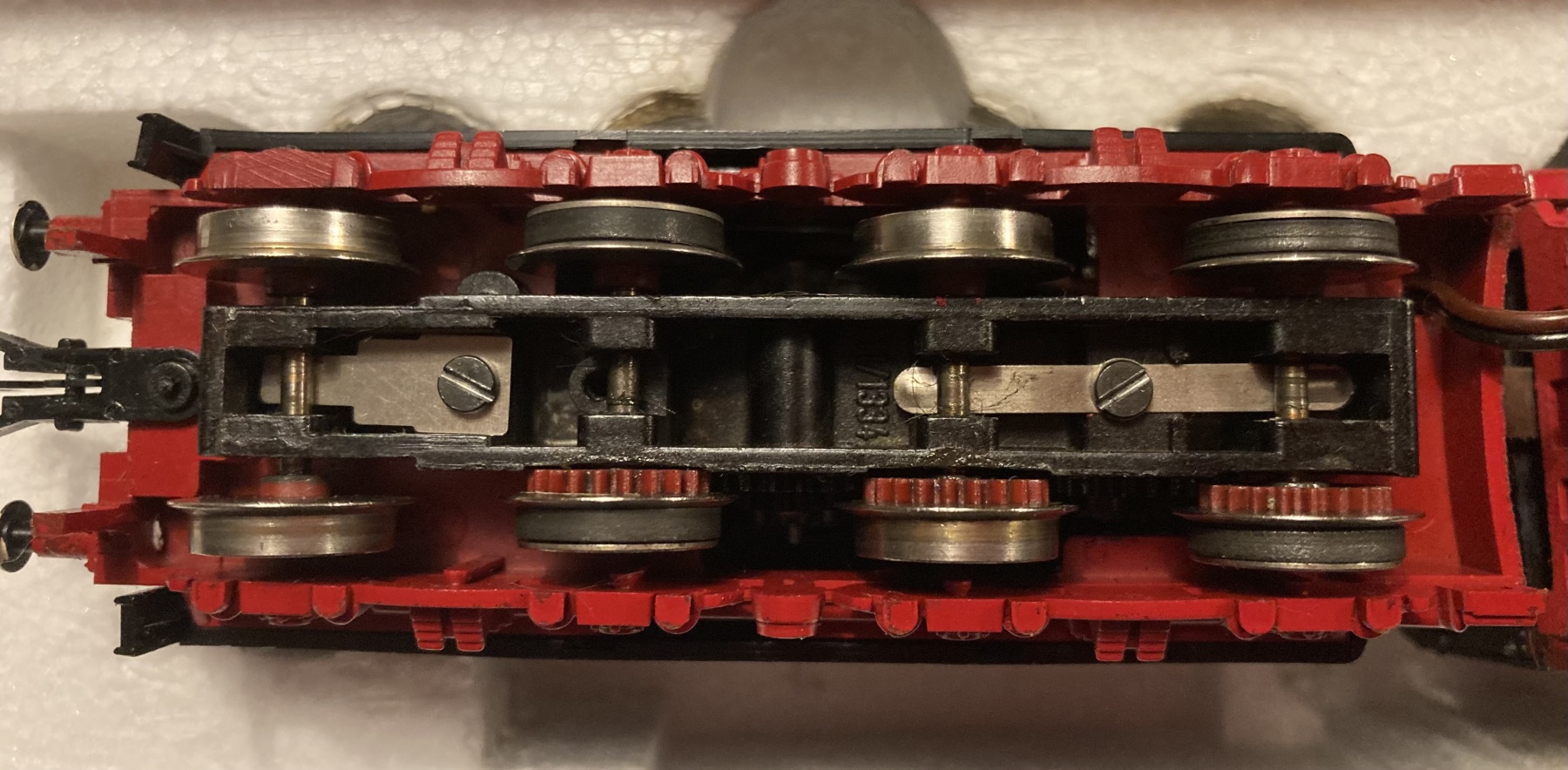

ik heb een fleischmann br01  is een oudje op de ovp staat  1362.
ik dacht dat ze een veertje miste, onder de achterste as van de tender.
de br01 4170   heeft daar wel een bladveertje .
maar zo te zien is de tender van de 1362 anders.
de uitsparing in de bodem is veel dieper.
en het sleufje waar het veertje invalt is ook smaller.
zou dit type zonder veertje zijn?
de as heeft best veel speling. mijn broer heeft een br50  1363 , het onderstel van de tender is hetzelfde als mijn br01 1362

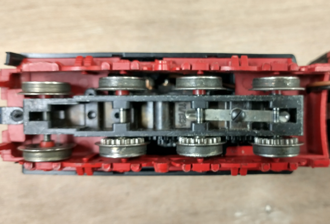

harryw
hallo bert
bedankt voor je antwoord de onderdelenlijst in je link ken ik.
dat is van de 4170  ik heb een 1362   dat is de oude uitvoering van de br01
de foto die ik bijgevoegd heb is van een br50  1363
die hebben beide denk ik geen veertje onder de achterste as.

Ja, maar dan lijkt er toch een versie-verschil te zijn. Kijk naar de uitsparing in het donkere frame bij de achterste as - net voor de koppeling. Deze is smaller in de eerste foto, dan in de laatste. Trek de lijnen maar eens door: bij de bovenste foto zou er echt niet zo'n bladveertje passen dat even breed is als het veertje bij de voorste twee assen van de tender...
Goed punt - Harry schrijft dat zelf ook, nu ik het goed lees. Dan weet ik het niet zeker. Zit er een gaatje voor het boutje, Harry?
Parketrijder met voornamelijk jaren 60/70-Fleischmann-spul. Van plan ooit weer een vaste baan te bouwen. Tot die tijd: Wohnzimmer Rbf
harryw
goed gezien syb
ja dat bedoel ik  het sleufje is smaller
en de uitsparing in de tender veel dieper.
fer  ja er  zit een gaatje , met schroefdraad zelfs.
ik heb het veertje en het boutje.
het boutje kan maar anderhalve omwenteling maken . maw het kan maar is ondiep.
heb op het net zeker 10 verschillende 1362 gezien met foto's  van de onderkant van de tender.
en bij geen van de tenders zit daar een veertje.

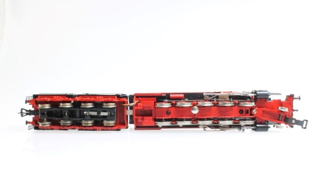

harryw
bessel jerry
nee , ik bedoel het veertje onder de achterste as.
niet het stroomgeleider veertje onder de 2 voorste assen van de tender.
op de foto van bessel is ook duidelijk te zien dat de achterste as geen veertje heeft.
Er is wel een uitsparing voor maar in het schroefgat heeft nooit een schroefje gezeten. Wellicht later als upgrade toegevoegd om rijgedrag over wissels te verbeteren bij achteruit rijden. Er zijn over de jaren wel meer aanpassingen gedaan, zoals plastic tandwielen op de aangedreven wielen, in plaats van metaal.
