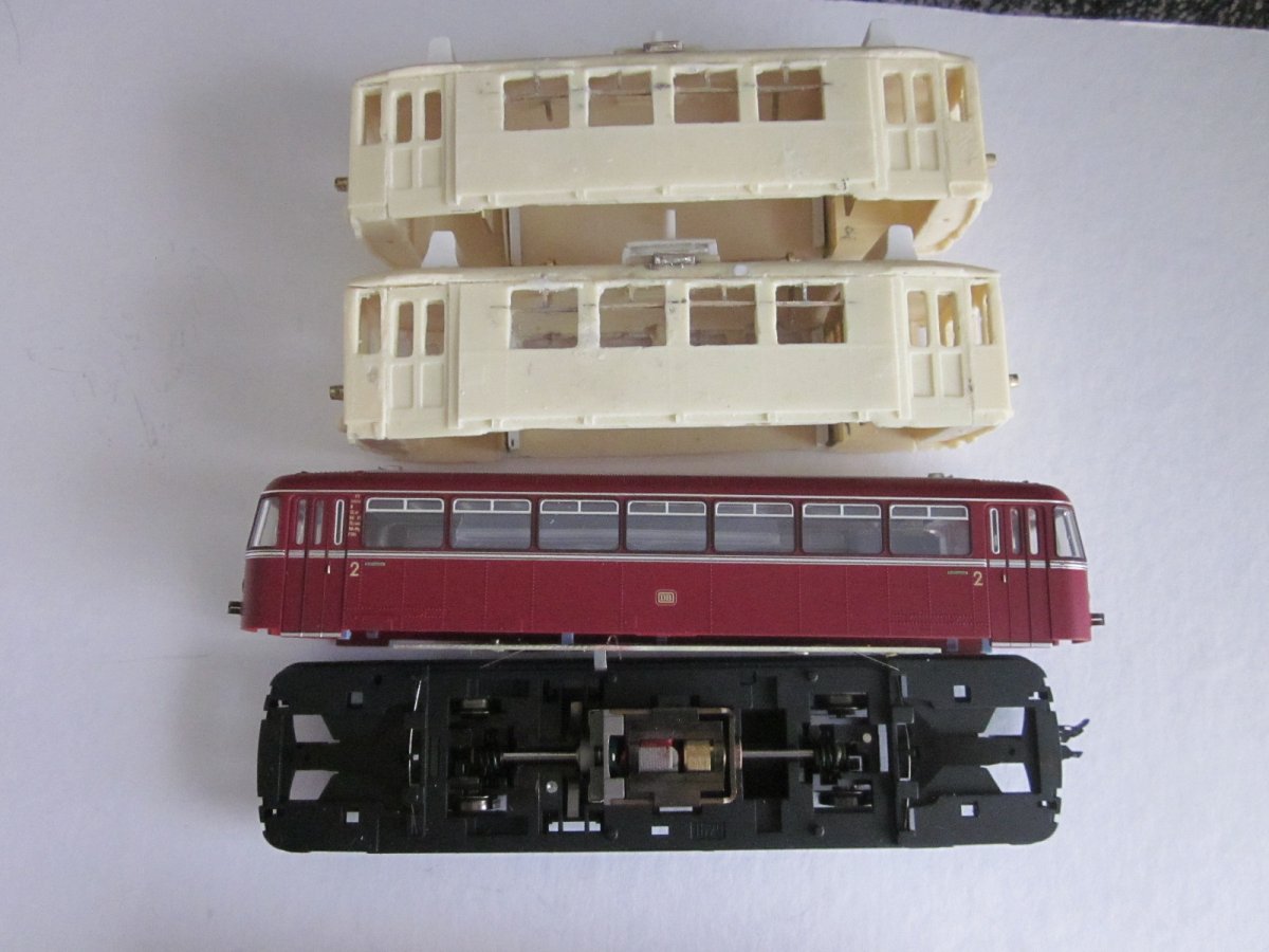

Op onderstaande foto is goed te zien wat er allemaal moet verdwijnen van het onderstel van de railbus.
De uiteinden worden afgezaagd en bijgevijld; voor de zijkanten gebruik ik een frees (Proxxon MF 70).
Het levert een hoop rommel op, maar je kunt heel nauwkeurig werken. Je merkt wel dat de MF 70 echt een hobby-apparaat is. Vooral het gedraai aan de kleine wieltjes leverde mij een hoop ergernis op.
Inmiddels past het onderstel. In de kap heb ik de twee  oorspronkelijke bevestigingspunten verwijderd en vervangen door twee van styreen, waarin een messing moer zit.

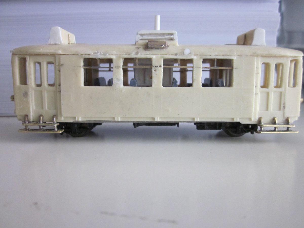

Naast het feit dat het metalen onderstel aangepast moest worden, diende dit ook te gebeuren met de printplaat en het interieur. Op de printplaat zijn de elektrische verbindingen (stroomafname - motorspanning) verbroken, zodat de omC digitaal aangestuurd kan worden. Wanneer alles in elkaar zit, houd je de vrije doorkijk.
Op de foto is goed te zien dat er nog heel wat cosmetisch werk aan de kap te verrichten is. Inmiddels zijn de trapjes aangebracht - achteraf bekeken zijn ze misschien iets te grof uitgevoerd, maar die in de DJH-kit zijn ook van stevig messing. Een voordeel is wel dat ze niet zo snel verbuigen of afbreken.
De dakleidingen zijn aangebracht en de plaatsen waar de kop-en sluitverlichting moet komen zijn doorgeboord en van messing buisjes voorzien(kopverlichting). De andere details probeer ik zoveel mogelijk zelf te maken.
De buffers heb ik ooit op eBay gekocht; ik heb ze ietwat ingekocht en van een plaatje voorzien. De grote ventilatoren zijn gemaakt van een messing spijker waaromheen draad is gewonden. Het soldeer vult het geheel, waarna je de vorm kunt bijwerken. De kleine ventilatoren komen van Philotrain. De hoorns en andere onderdelen zijn van messing draad / spijkers gemaakt. Voor groter draaiwerk heb ik een emco unimat 4; voor dit werk gebruik ii de Proxxon met een vijltje.
